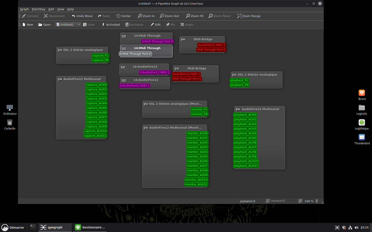

Mon post datant de 21:06 on peut voir que je vous montre les specs de Qpwgraph que j'ai déjà, et où j'ai même noté :
MobRules écrit:
EDIT, si tu veux jeter un oeil aux options au cas où quelque chose m'aurait échappé :
https://i.postimg.cc/vmp48nQ0/Reaper-Linux-3.png
https://i.postimg.cc/DztSfG26/Reaper-Linux-Pipe-Wire-Specs.png
Doit y avoir un driver que je n'ai pas ou un truc du genre.
Y'a pas de connections à faire puisque je veux simplement juste qu'il reconnaisse TOUT les Inputs et Outputs dans les Préférences de Reaper, et ensuite que je les choisisse toutes, comme montré avec ASIO. Normalement c'est pas plus complexe que ça, les connections avec Qpwgraph c'est pour du Routing en interne et ça personnellement j'en ai quasiment pas besoin.
Je fais juste de l'enregistrement multipiste, j'ai juste besoin que toutes mes entrées soient reconnues et séléctionnables en même temps, rien de compliqué là dedans normalement.
Pipewire (et pipewire-jack pour la MAO), permet d'agréger autant d'interfaces audio que tu veux pour augmenter le nombre d'E/S. Il faut vérifier que tu as configuré tes interfaces en "pro audio", par ex dans pavucontrol.
Dans ta carte qpwgraph, je ne vois qu'une seule interface à 12 entrées, et une carte a 2 entrées. Si c'est celle là ta 2eme interface multi entrées , elle n'est pas en pro audio
Le seul point que je n'ai pas creusé, c'est de savoir si les horloges sont synchronisées entre les interfaces. Si tu as des entrées world clock, , ou via ADAT, c'est le moment de t'en servir (mais ça ne dépend pas du logiciel, windows ou linux).

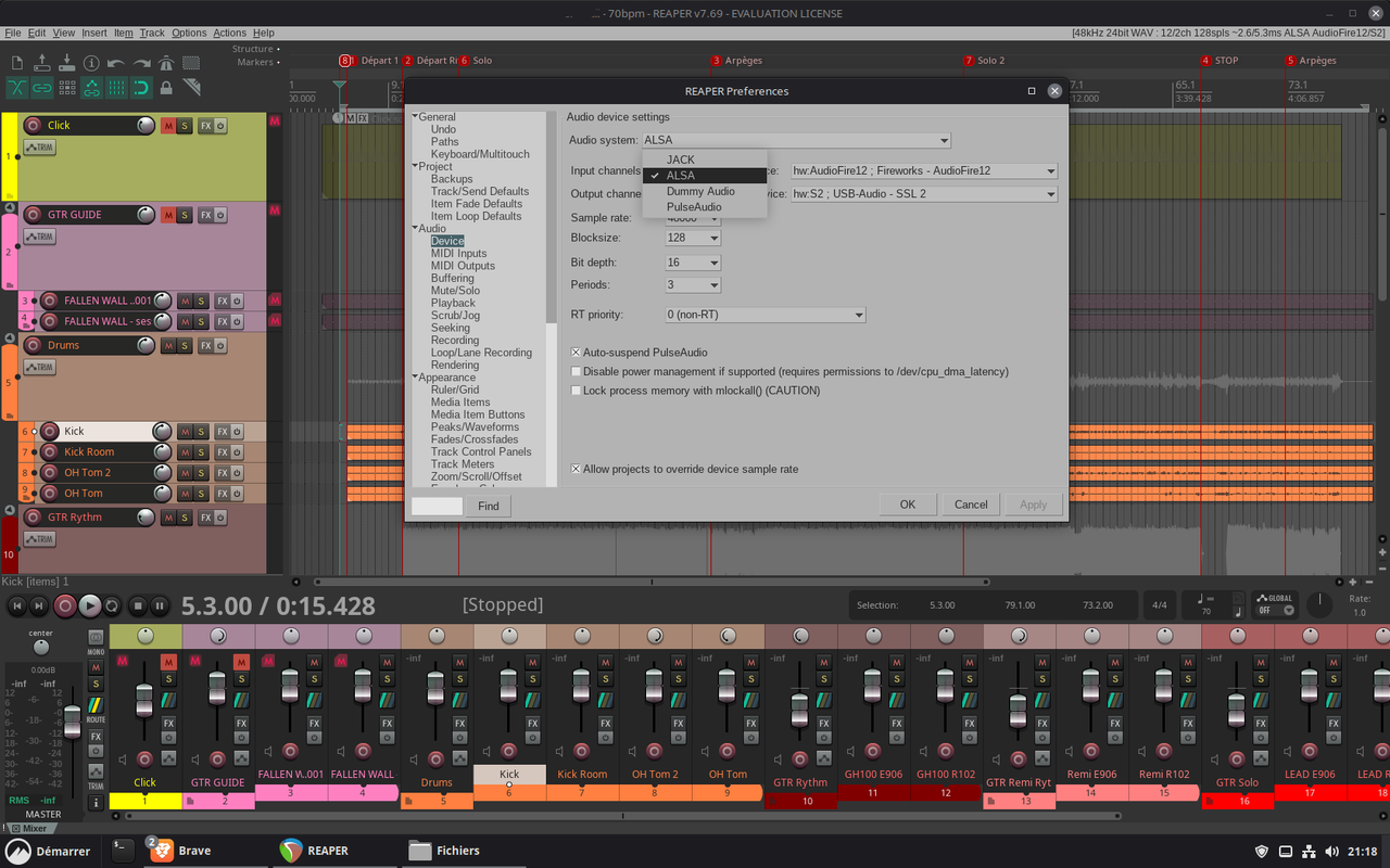

Le problème, comme indiqué au premier post via les premiers screenshots qui l'expliquent très très bien au passage, c'est que les Inputs sont pas sélectionnables sur 2 interfaces différentes et de marques totalement différentes via ALSA ou JACK ou je ne sais quel système de latence faible de Linux alors que c'est faisable via ASIO.
EDIT je rajoute un screen au cas où si c'est pas clair :
Reaper Linux 6
On voit très bien ici via ALSA (sous JACK c'est pire j'ai pas de choix du tout), qu'il faut que je fasse un choix entre les 2 interfaces, alors que personellement, je voudrais que les 2 interfaces soient utilisables en simultané - ce qui est possible via ASIO - comme montré ici dans le premier post :

Donc grosso modo, je n'ai pas accès à mes 12 Inputs de Echo + 2 Inputs SSL EN MEME TEMPS dans le choix des entrées quand je clique sur "Armer l'enregistrement" et qu'on me propose les choix d'inputs dans Reaper.
Le fait de ne pas avoir les 2 interfaces synchronisées en Word Clock, n'est pas le problème que j'adresse, ça changera rien au fait qu'il ne reconnaisse pas les 2 interfaces en simultané. Si il y a à recaler la phase après, je m'en occupe au mix. La SSL 2 n'a pas de de ports IN ou OUT BNC WorldClock en plus, c'est juste une interface transportable moyen de gamme.
Le fait de changer de DAW ne m'intéresse clairement pas et ne correspond en aucun cas à une quelconque réponse au problème que j'adresse, étant donné que Reaper est un logiciel extrêmement simple et très stable et qu'en plus, je suis habitué à ça.
Le problème n'est pas un soucis d'approche audio car visiblement l'interface en tant que tel de Reaper sous Linux n'a absolument pas changé par rapport à Windows, donc aucune habitude à revoir. Le soucis, c'est que je peux pas avoir mes Inputs de 2 interfaces différentes en simultané, pas plus compliqué que ça.
Comme te l'a expliqué jujudusud, tes cartes sont bien configurées, et utilisables en simultané sur ton systeme (vérifie quand même que tu a bien les profils pro audio sur les 2).
De ce que tu décris, le problème vient de Reaper ou de sa configuration sur ton systeme.
Pourquoi ne veux tu pas tester avec ardour ou audacity pour confirmer que c'est coté Reaper qu'il faut chercher ?
Autre test si tu bloques sur Reaper: tu crées des pistes dans Reaper, et via qpwgraph tu les relies a des entrées de tes cartes son. Et tu regardes si tu a du son dans reaper via les 2 interfaces simultanément

Merci à tous, j'ai effectivement réussi à configurer le QJackCtrl avec PipeWire et c'est assez fantastique en possibilité de Routing, ça rappelle énormément le système TotalMix de chez RME.
Linux Wiring
Linux Config Pipe Wire
J'ai bien tous mes inputs qui s'affichent !
