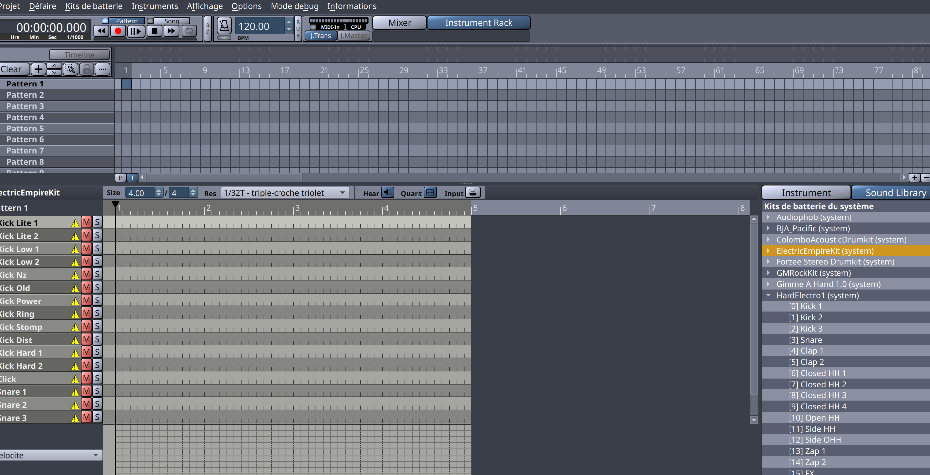

je me lance en MAO, je configure mon pc, et là je butte sur un petit problème dans hydrogen : certains fichiers "d'usine" dans la sounds library
parmi les kits de batterie du système sont vides, les fichiers existent mais vides.

salut
quand je charge un kit, les fichiers s'ouvrent dans la création de patern à gauche avec un panneau "attention" (triangle jaune et point d'exclamation) quand je passe ma souris dessus une fenêtre me dit : certains échantillons pour cet instrument n'ont pas pu être chargés.
Ce n'est pas le cas pour tous les kits, certains fonctionnent très bien.
Screenshot 20260403 225825

Hydrogen 1.2.0-beta [Apr 7 2024] [http://www.hydrogen-music.org] Copyright 2002-2008 Alessandro Cominu Copyright 2008-2022 The hydrogen development team Hydrogen comes with ABSOLUTELY NO WARRANTY This is free software, and you are welcome to redistribute it under certain conditions. See the file COPYING for details. no more csLADSPA plugins (E) Drumkit::upgrade_drumkit Drumkit /usr/share/hydrogen/data/drumkits/Audiophob/drumkit.xml is out of date but can not be upgraded since path is not writable (please copy it to your user's home instead) (E) Legacy::loadInstrumentComponent Unable to load instrument component. Neither 'filename', 'instrumentComponent', nor 'layer' node found. Aborting. (E) Instrument::load_from Unable to load component. Aborting. (E) InstrumentList::load_from Unable to load instrument [15]. The drumkit is corrupted. Skipping instrument (E) Legacy::loadInstrumentComponent Unable to load instrument component. Neither 'filename', 'instrumentComponent', nor 'layer' node found. Aborting. (E) Instrument::load_from Unable to load component. Aborting. (E) InstrumentList::load_from Unable to load instrument [15]. The drumkit is corrupted. Skipping instrument (E) Legacy::loadInstrumentComponent Unable to load instrument component. Neither 'filename', 'instrumentComponent', nor 'layer' node found. Aborting. (E) Instrument::load_from Unable to load component. Aborting. (E) InstrumentList::load_from Unable to load instrument [15]. The drumkit is corrupted. Skipping instrument (E) Legacy::loadInstrumentComponent Unable to load instrument component. Neither 'filename', 'instrumentComponent', nor 'layer' node found. Aborting. (E) Instrument::load_from Unable to load component. Aborting. (E) InstrumentList::load_from Unable to load instrument [15]. The drumkit is corrupted. Skipping instrument (E) Legacy::loadInstrumentComponent Unable to load instrument component. Neither 'filename', 'instrumentComponent', nor 'layer' node found. Aborting. (E) Instrument::load_from Unable to load component. Aborting. (E) InstrumentList::load_from Unable to load instrument [15]. The drumkit is corrupted. Skipping instrument (E) Legacy::loadInstrumentComponent Unable to load instrument component. Neither 'filename', 'instrumentComponent', nor 'layer' node found. Aborting. (E) Instrument::load_from Unable to load component. Aborting. (E) InstrumentList::load_from Unable to load instrument [15]. The drumkit is corrupted. Skipping instrument (E) Legacy::loadInstrumentComponent Unable to load instrument component. Neither 'filename', 'instrumentComponent', nor 'layer' node found. Aborting. (E) Instrument::load_from Unable to load component. Aborting. (E) InstrumentList::load_from Unable to load instrument [15]. The drumkit is corrupted. Skipping instrument (E) Legacy::loadInstrumentComponent Unable to load instrument component. Neither 'filename', 'instrumentComponent', nor 'layer' node found. Aborting. (E) Instrument::load_from Unable to load component. Aborting. (E) InstrumentList::load_from Unable to load instrument [15]. The drumkit is corrupted. Skipping instrument (E) Legacy::loadInstrumentComponent Unable to load instrument component. Neither 'filename', 'instrumentComponent', nor 'layer' node found. Aborting. (E) Instrument::load_from Unable to load component. Aborting. (E) InstrumentList::load_from Unable to load instrument [15]. The drumkit is corrupted. Skipping instrument (E) Legacy::loadInstrumentComponent Unable to load instrument component. Neither 'filename', 'instrumentComponent', nor 'layer' node found. Aborting. (E) Instrument::load_from Unable to load component. Aborting. (E) InstrumentList::load_from Unable to load instrument [15]. The drumkit is corrupted. Skipping instrument (E) Legacy::loadInstrumentComponent Unable to load instrument component. Neither 'filename', 'instrumentComponent', nor 'layer' node found. Aborting. (E) Instrument::load_from Unable to load component. Aborting. (E) InstrumentList::load_from Unable to load instrument [15]. The drumkit is corrupted. Skipping instrument (E) Legacy::loadInstrumentComponent Unable to load instrument component. Neither 'filename', 'instrumentComponent', nor 'layer' node found. Aborting. (E) Instrument::load_from Unable to load component. Aborting. (E) InstrumentList::load_from Unable to load instrument [15]. The drumkit is corrupted. Skipping instrument (E) Legacy::loadInstrumentComponent Unable to load instrument component. Neither 'filename', 'instrumentComponent', nor 'layer' node found. Aborting. (E) Instrument::load_from Unable to load component. Aborting. (E) InstrumentList::load_from Unable to load instrument [15]. The drumkit is corrupted. Skipping instrument (E) Legacy::loadInstrumentComponent Unable to load instrument component. Neither 'filename', 'instrumentComponent', nor 'layer' node found. Aborting. (E) Instrument::load_from Unable to load component. Aborting. (E) InstrumentList::load_from Unable to load instrument [15]. The drumkit is corrupted. Skipping instrument (E) Legacy::loadInstrumentComponent Unable to load instrument component. Neither 'filename', 'instrumentComponent', nor 'layer' node found. Aborting. (E) Instrument::load_from Unable to load component. Aborting. (E) InstrumentList::load_from Unable to load instrument [15]. The drumkit is corrupted. Skipping instrument (E) Legacy::loadInstrumentComponent Unable to load instrument component. Neither 'filename', 'instrumentComponent', nor 'layer' node found. Aborting. (E) Instrument::load_from Unable to load component. Aborting. (E) InstrumentList::load_from Unable to load instrument [15]. The drumkit is corrupted. Skipping instrument (E) Legacy::loadInstrumentComponent Unable to load instrument component. Neither 'filename', 'instrumentComponent', nor 'layer' node found. Aborting. (E) Instrument::load_from Unable to load component. Aborting. (E) InstrumentList::load_from Unable to load instrument [15]. The drumkit is corrupted. Skipping instrument (E) Legacy::loadInstrumentComponent Unable to load instrument component. Neither 'filename', 'instrumentComponent', nor 'layer' node found. Aborting. (E) Instrument::load_from Unable to load component. Aborting. (E) InstrumentList::load_from Unable to load instrument [15]. The drumkit is corrupted. Skipping instrument (E) Drumkit::upgrade_drumkit Drumkit /usr/share/hydrogen/data/drumkits/BJA_Pacific/drumkit.xml is out of date but can not be upgraded since path is not writable (please copy it to your user's home instead) (E) Legacy::loadInstrumentComponent Unable to load instrument component. Neither 'filename', 'instrumentComponent', nor 'layer' node found. Aborting. (E) Instrument::load_from Unable to load component. Aborting. (E) InstrumentList::load_from Unable to load instrument [28]. The drumkit is corrupted. Skipping instrument (E) Legacy::loadInstrumentComponent Unable to load instrument component. Neither 'filename', 'instrumentComponent', nor 'layer' node found. Aborting. (E) Instrument::load_from Unable to load component. Aborting. (E) InstrumentList::load_from Unable to load instrument [28]. The drumkit is corrupted. Skipping instrument (E) Legacy::loadInstrumentComponent Unable to load instrument component. Neither 'filename', 'instrumentComponent', nor 'layer' node found. Aborting. (E) Instrument::load_from Unable to load component. Aborting. (E) InstrumentList::load_from Unable to load instrument [28]. The drumkit is corrupted. Skipping instrument (E) Legacy::loadInstrumentComponent Unable to load instrument component. Neither 'filename', 'instrumentComponent', nor 'layer' node found. Aborting. (E) Instrument::load_from Unable to load component. Aborting. (E) InstrumentList::load_from Unable to load instrument [28]. The drumkit is corrupted. Skipping instrument (E) Legacy::loadInstrumentComponent Unable to load instrument component. Neither 'filename', 'instrumentComponent', nor 'layer' node found. Aborting. (E) Instrument::load_from Unable to load component. Aborting. (E) InstrumentList::load_from Unable to load instrument [28]. The drumkit is corrupted. Skipping instrument (E) Drumkit::upgrade_drumkit Drumkit /usr/share/hydrogen/data/drumkits/circAfrique v4/drumkit.xml is out of date but can not be upgraded since path is not writable (please copy it to your user's home instead) (E) Legacy::loadInstrumentComponent Unable to load instrument component. Neither 'filename', 'instrumentComponent', nor 'layer' node found. Aborting. (E) Instrument::load_from Unable to load component. Aborting. (E) InstrumentList::load_from Unable to load instrument [19]. The drumkit is corrupted. Skipping instrument (E) Legacy::loadInstrumentComponent Unable to load instrument component. Neither 'filename', 'instrumentComponent', nor 'layer' node found. Aborting. (E) Instrument::load_from Unable to load component. Aborting. (E) InstrumentList::load_from Unable to load instrument [19]. The drumkit is corrupted. Skipping instrument (E) Legacy::loadInstrumentComponent Unable to load instrument component. Neither 'filename', 'instrumentComponent', nor 'layer' node found. Aborting. (E) Instrument::load_from Unable to load component. Aborting. (E) InstrumentList::load_from Unable to load instrument [19]. The drumkit is corrupted. Skipping instrument (E) Legacy::loadInstrumentComponent Unable to load instrument component. Neither 'filename', 'instrumentComponent', nor 'layer' node found. Aborting. (E) Instrument::load_from Unable to load component. Aborting. (E) InstrumentList::load_from Unable to load instrument [19]. The drumkit is corrupted. Skipping instrument (E) Legacy::loadInstrumentComponent Unable to load instrument component. Neither 'filename', 'instrumentComponent', nor 'layer' node found. Aborting. (E) Instrument::load_from Unable to load component. Aborting. (E) InstrumentList::load_from Unable to load instrument [19]. The drumkit is corrupted. Skipping instrument (E) Legacy::loadInstrumentComponent Unable to load instrument component. Neither 'filename', 'instrumentComponent', nor 'layer' node found. Aborting. (E) Instrument::load_from Unable to load component. Aborting. (E) InstrumentList::load_from Unable to load instrument [19]. The drumkit is corrupted. Skipping instrument (E) Legacy::loadInstrumentComponent Unable to load instrument component. Neither 'filename', 'instrumentComponent', nor 'layer' node found. Aborting. (E) Instrument::load_from Unable to load component. Aborting. (E) InstrumentList::load_from Unable to load instrument [19]. The drumkit is corrupted. Skipping instrument (E) Legacy::loadInstrumentComponent Unable to load instrument component. Neither 'filename', 'instrumentComponent', nor 'layer' node found. Aborting. (E) Instrument::load_from Unable to load component. Aborting. (E) InstrumentList::load_from Unable to load instrument [19]. The drumkit is corrupted. Skipping instrument (E) Legacy::loadInstrumentComponent Unable to load instrument component. Neither 'filename', 'instrumentComponent', nor 'layer' node found. Aborting. (E) Instrument::load_from Unable to load component. Aborting. (E) InstrumentList::load_from Unable to load instrument [19]. The drumkit is corrupted. Skipping instrument (E) Legacy::loadInstrumentComponent Unable to load instrument component. Neither 'filename', 'instrumentComponent', nor 'layer' node found. Aborting. (E) Instrument::load_from Unable to load component. Aborting. (E) InstrumentList::load_from Unable to load instrument [19]. The drumkit is corrupted. Skipping instrument (E) Legacy::loadInstrumentComponent Unable to load instrument component. Neither 'filename', 'instrumentComponent', nor 'layer' node found. Aborting. (E) Instrument::load_from Unable to load component. Aborting. (E) InstrumentList::load_from Unable to load instrument [19]. The drumkit is corrupted. Skipping instrument (E) Legacy::loadInstrumentComponent Unable to load instrument component. Neither 'filename', 'instrumentComponent', nor 'layer' node found. Aborting. (E) Instrument::load_from Unable to load component. Aborting. (E) InstrumentList::load_from Unable to load instrument [19]. The drumkit is corrupted. Skipping instrument (E) Legacy::loadInstrumentComponent Unable to load instrument component. Neither 'filename', 'instrumentComponent', nor 'layer' node found. Aborting. (E) Instrument::load_from Unable to load component. Aborting. (E) InstrumentList::load_from Unable to load instrument [19]. The drumkit is corrupted. Skipping instrument (E) Legacy::loadInstrumentComponent Unable to load instrument component. Neither 'filename', 'instrumentComponent', nor 'layer' node found. Aborting. (E) Instrument::load_from Unable to load component. Aborting. (E) InstrumentList::load_from Unable to load instrument [19]. The drumkit is corrupted. Skipping instrument (E) Drumkit::upgrade_drumkit Drumkit /usr/share/hydrogen/data/drumkits/ColomboAcousticDrumkit/drumkit.xml is out of date but can not be upgraded since path is not writable (please copy it to your user's home instead) (E) Drumkit::upgrade_drumkit Drumkit /usr/share/hydrogen/data/drumkits/ElectricEmpireKit/drumkit.xml is out of date but can not be upgraded since path is not writable (please copy it to your user's home instead) (E) Drumkit::upgrade_drumkit Drumkit /usr/share/hydrogen/data/drumkits/ForzeeStereo/drumkit.xml is out of date but can not be upgraded since path is not writable (please copy it to your user's home instead) (E) Drumkit::upgrade_drumkit Drumkit /usr/share/hydrogen/data/drumkits/Gimme A Hand 1.0/drumkit.xml is out of date but can not be upgraded since path is not writable (please copy it to your user's home instead) (E) Filesystem::check_permissions HardHse_K_02.flac is not a file (E) Filesystem::check_permissions HardHse_K_03_B.flac is not a file (E) Filesystem::check_permissions PowR_BD_1.flac is not a file (E) Filesystem::check_permissions PowR_SN_1.flac is not a file (E) Filesystem::check_permissions Amp_Clap_1.flac is not a file (E) Filesystem::check_permissions Clap_1.flac is not a file (E) Filesystem::check_permissions FX_Chh_01.flac is not a file (E) Filesystem::check_permissions Hard_CHH_01.flac is not a file (E) Filesystem::check_permissions Hard_CHH_02.flac is not a file (E) Filesystem::check_permissions CHH_1.flac is not a file (E) Filesystem::check_permissions Hard_Hse_OHH_1.flac is not a file (E) Filesystem::check_permissions PowR_HH_1.flac is not a file (E) Filesystem::check_permissions PowR_HH_2.flac is not a file (E) Filesystem::check_permissions yFX_8.flac is not a file (E) Filesystem::check_permissions yFX_3.flac is not a file (E) Filesystem::check_permissions xFX_6.flac is not a file (E) Drumkit::upgrade_drumkit Drumkit /usr/share/hydrogen/data/drumkits/HardElectro1/drumkit.xml is out of date but can not be upgraded since path is not writable (please copy it to your user's home instead) (E) Filesystem::check_permissions bd1.flac is not a file (E) Filesystem::check_permissions stick_Woody.flac is not a file (E) Filesystem::check_permissions snare1.flac is not a file (E) Filesystem::check_permissions clap_Dry_c.flac is not a file (E) Filesystem::check_permissions snare3.flac is not a file (E) Filesystem::check_permissions tom2_1.flac is not a file (E) Filesystem::check_permissions closehihat3.flac is not a file (E) Filesystem::check_permissions tom1_1.flac is not a file (E) Filesystem::check_permissions pedalhihat.flac is not a file (E) Filesystem::check_permissions tom1_a.flac is not a file (E) Filesystem::check_permissions openhat2.flac is not a file (E) Filesystem::check_permissions misc_Cowbell.flac is not a file (E) Filesystem::check_permissions ride1.flac is not a file (E) Filesystem::check_permissions cra_Rock_a.flac is not a file (E) Filesystem::check_permissions ride2.flac is not a file (E) Filesystem::check_permissions crash.flac is not a file (E) Filesystem::check_permissions emptySample.flac is not a file (E) Filesystem::check_permissions emptySample.flac is not a file (E) Filesystem::check_permissions emptySample.flac is not a file (E) Filesystem::check_permissions emptySample.flac is not a file (E) Filesystem::check_permissions emptySample.flac is not a file (E) Filesystem::check_permissions emptySample.flac is not a file (E) Filesystem::check_permissions emptySample.flac is not a file (E) Filesystem::check_permissions emptySample.flac is not a file (E) Filesystem::check_permissions emptySample.flac is not a file (E) Filesystem::check_permissions emptySample.flac is not a file (E) Filesystem::check_permissions emptySample.flac is not a file (E) Filesystem::check_permissions emptySample.flac is not a file (E) Filesystem::check_permissions emptySample.flac is not a file (E) Filesystem::check_permissions emptySample.flac is not a file (E) Filesystem::check_permissions emptySample.flac is not a file (E) Filesystem::check_permissions emptySample.flac is not a file (E) Drumkit::upgrade_drumkit Drumkit /usr/share/hydrogen/data/drumkits/Millo-Drums_v.1/drumkit.xml is out of date but can not be upgraded since path is not writable (please copy it to your user's home instead) (E) Drumkit::upgrade_drumkit Drumkit /usr/share/hydrogen/data/drumkits/Millo_MultiLayered2/drumkit.xml is out of date but can not be upgraded since path is not writable (please copy it to your user's home instead) (E) Legacy::loadInstrumentComponent Unable to load instrument component. Neither 'filename', 'instrumentComponent', nor 'layer' node found. Aborting. (E) Instrument::load_from Unable to load component. Aborting. (E) InstrumentList::load_from Unable to load instrument [4]. The drumkit is corrupted. Skipping instrument (E) Legacy::loadInstrumentComponent Unable to load instrument component. Neither 'filename', 'instrumentComponent', nor 'layer' node found. Aborting. (E) Instrument::load_from Unable to load component. Aborting. (E) InstrumentList::load_from Unable to load instrument [14]. The drumkit is corrupted. Skipping instrument (E) Legacy::loadInstrumentComponent Unable to load instrument component. Neither 'filename', 'instrumentComponent', nor 'layer' node found. Aborting. (E) Instrument::load_from Unable to load component. Aborting. (E) InstrumentList::load_from Unable to load instrument [14]. The drumkit is corrupted. Skipping instrument (E) Legacy::loadInstrumentComponent Unable to load instrument component. Neither 'filename', 'instrumentComponent', nor 'layer' node found. Aborting. (E) Instrument::load_from Unable to load component. Aborting. (E) InstrumentList::load_from Unable to load instrument [14]. The drumkit is corrupted. Skipping instrument (E) Legacy::loadInstrumentComponent Unable to load instrument component. Neither 'filename', 'instrumentComponent', nor 'layer' node found. Aborting. (E) Instrument::load_from Unable to load component. Aborting. (E) InstrumentList::load_from Unable to load instrument [14]. The drumkit is corrupted. Skipping instrument (E) Legacy::loadInstrumentComponent Unable to load instrument component. Neither 'filename', 'instrumentComponent', nor 'layer' node found. Aborting. (E) Instrument::load_from Unable to load component. Aborting. (E) InstrumentList::load_from Unable to load instrument [14]. The drumkit is corrupted. Skipping instrument (E) Legacy::loadInstrumentComponent Unable to load instrument component. Neither 'filename', 'instrumentComponent', nor 'layer' node found. Aborting. (E) Instrument::load_from Unable to load component. Aborting. (E) InstrumentList::load_from Unable to load instrument [14]. The drumkit is corrupted. Skipping instrument (E) Legacy::loadInstrumentComponent Unable to load instrument component. Neither 'filename', 'instrumentComponent', nor 'layer' node found. Aborting. (E) Instrument::load_from Unable to load component. Aborting. (E) InstrumentList::load_from Unable to load instrument [14]. The drumkit is corrupted. Skipping instrument (E) Legacy::loadInstrumentComponent Unable to load instrument component. Neither 'filename', 'instrumentComponent', nor 'layer' node found. Aborting. (E) Instrument::load_from Unable to load component. Aborting. (E) InstrumentList::load_from Unable to load instrument [14]. The drumkit is corrupted. Skipping instrument (E) Legacy::loadInstrumentComponent Unable to load instrument component. Neither 'filename', 'instrumentComponent', nor 'layer' node found. Aborting. (E) Instrument::load_from Unable to load component. Aborting. (E) InstrumentList::load_from Unable to load instrument [14]. The drumkit is corrupted. Skipping instrument (E) Legacy::loadInstrumentComponent Unable to load instrument component. Neither 'filename', 'instrumentComponent', nor 'layer' node found. Aborting. (E) Instrument::load_from Unable to load component. Aborting. (E) InstrumentList::load_from Unable to load instrument [14]. The drumkit is corrupted. Skipping instrument (E) Legacy::loadInstrumentComponent Unable to load instrument component. Neither 'filename', 'instrumentComponent', nor 'layer' node found. Aborting. (E) Instrument::load_from Unable to load component. Aborting. (E) InstrumentList::load_from Unable to load instrument [14]. The drumkit is corrupted. Skipping instrument (E) Legacy::loadInstrumentComponent Unable to load instrument component. Neither 'filename', 'instrumentComponent', nor 'layer' node found. Aborting. (E) Instrument::load_from Unable to load component. Aborting. (E) InstrumentList::load_from Unable to load instrument [14]. The drumkit is corrupted. Skipping instrument (E) Legacy::loadInstrumentComponent Unable to load instrument component. Neither 'filename', 'instrumentComponent', nor 'layer' node found. Aborting. (E) Instrument::load_from Unable to load component. Aborting. (E) InstrumentList::load_from Unable to load instrument [14]. The drumkit is corrupted. Skipping instrument (E) Legacy::loadInstrumentComponent Unable to load instrument component. Neither 'filename', 'instrumentComponent', nor 'layer' node found. Aborting. (E) Instrument::load_from Unable to load component. Aborting. (E) InstrumentList::load_from Unable to load instrument [14]. The drumkit is corrupted. Skipping instrument (E) Legacy::loadInstrumentComponent Unable to load instrument component. Neither 'filename', 'instrumentComponent', nor 'layer' node found. Aborting. (E) Instrument::load_from Unable to load component. Aborting. (E) InstrumentList::load_from Unable to load instrument [14]. The drumkit is corrupted. Skipping instrument (E) Legacy::loadInstrumentComponent Unable to load instrument component. Neither 'filename', 'instrumentComponent', nor 'layer' node found. Aborting. (E) Instrument::load_from Unable to load component. Aborting. (E) InstrumentList::load_from Unable to load instrument [14]. The drumkit is corrupted. Skipping instrument (E) Legacy::loadInstrumentComponent Unable to load instrument component. Neither 'filename', 'instrumentComponent', nor 'layer' node found. Aborting. (E) Instrument::load_from Unable to load component. Aborting. (E) InstrumentList::load_from Unable to load instrument [14]. The drumkit is corrupted. Skipping instrument (E) Legacy::loadInstrumentComponent Unable to load instrument component. Neither 'filename', 'instrumentComponent', nor 'layer' node found. Aborting. (E) Instrument::load_from Unable to load component. Aborting. (E) InstrumentList::load_from Unable to load instrument [14]. The drumkit is corrupted. Skipping instrument (E) Drumkit::upgrade_drumkit Drumkit /usr/share/hydrogen/data/drumkits/Millo_MultiLayered3/drumkit.xml is out of date but can not be upgraded since path is not writable (please copy it to your user's home instead) (E) Filesystem::check_permissions beats_06-38.flac is not a file (E) Filesystem::check_permissions beats_09-12.flac is not a file (E) Filesystem::check_permissions beats_01-21.flac is not a file (E) Filesystem::check_permissions beats_01-26.flac is not a file (E) Filesystem::check_permissions beats_06-25.flac is not a file (E) Filesystem::check_permissions beats_06-46.flac is not a file (E) Filesystem::check_permissions beats_09-10.flac is not a file (E) Filesystem::check_permissions beats_07-18.flac is not a file (E) Filesystem::check_permissions beats_06-28.flac is not a file (E) Filesystem::check_permissions beats_07-20.flac is not a file (E) Filesystem::check_permissions beats_08-31.flac is not a file (E) Filesystem::check_permissions beats_08-17.flac is not a file (E) Filesystem::check_permissions beats_08-18.flac is not a file (E) Filesystem::check_permissions beats_06-43.flac is not a file (E) Filesystem::check_permissions beats_08-19.flac is not a file (E) Filesystem::check_permissions beats_08-20.flac is not a file (E) Filesystem::check_permissions beats_06-30.flac is not a file (E) Filesystem::check_permissions beats_06-40.flac is not a file (E) Filesystem::check_permissions beats_06-45.flac is not a file (E) Filesystem::check_permissions beats_07-15.flac is not a file (E) Filesystem::check_permissions beats_08-32.flac is not a file (E) Filesystem::check_permissions beats_08-33.flac is not a file (E) Filesystem::check_permissions beats_08-34.flac is not a file (E) Filesystem::check_permissions beats_08-35.flac is not a file (E) Filesystem::check_permissions beats_08-36.flac is not a file (E) Filesystem::check_permissions beats_08-37.flac is not a file (E) Filesystem::check_permissions beats_01-39.flac is not a file (E) Filesystem::check_permissions beats_01-40.flac is not a file (E) Filesystem::check_permissions beats_01-41.flac is not a file (E) Filesystem::check_permissions beats_01-42.flac is not a file (E) Filesystem::check_permissions beats_02-10.flac is not a file (E) Filesystem::check_permissions beats_02-11.flac is not a file (E) Filesystem::check_permissions beats_02-12.flac is not a file (E) Filesystem::check_permissions beats_02-13.flac is not a file (E) Filesystem::check_permissions beats_02-14.flac is not a file (E) Filesystem::check_permissions beats_02-15.flac is not a file (E) Filesystem::check_permissions beats_03-10.flac is not a file (E) Filesystem::check_permissions beats_03-11.flac is not a file (E) Filesystem::check_permissions beats_03-12.flac is not a file (E) Filesystem::check_permissions beats_04-10.flac is not a file (E) Filesystem::check_permissions beats_04-11.flac is not a file (E) Filesystem::check_permissions beats_04-12.flac is not a file (E) Filesystem::check_permissions beats_05-10.flac is not a file (E) Filesystem::check_permissions beats_05-11.flac is not a file (E) Filesystem::check_permissions beats_05-12.flac is not a file (E) Filesystem::check_permissions
