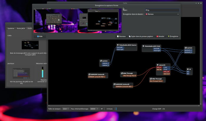

OOOOpps je n'ai à nouveau plus de son de sortie sur Librazik5 alors que les mêmes manipulations ont donné du son la semaine dernière
01 02
Je vous ai mis des images, on voit bien mes branchements entre le clavier maitre, amsynth et le vumètre qui délivre bien du son mais fichtre rien dans les enceintes !
La sortie son est bien dirigée vers jack dans pulse audio
Il doit bien me manquer un truc mais alors quoi ^^
Merci d'avance !

Alors il semblerait dans pavucontrol que mon son est redirigé en hdmi ?
Pas de son en Jack du coup et bien en alsa sinon.
Je vais voir cela !
L'hdmi est sur un de mes écrans donc bon pas trop possible pour avoir le son ^

Dans pavucontrol, il faut désactiver la sortie hdmi, et ne conserver que la sortie vers ton interface ausio d'active.
Vérifie aussi que tu n'as pas un programme qui monopolise alsa et empêche jack de s'y connecter
