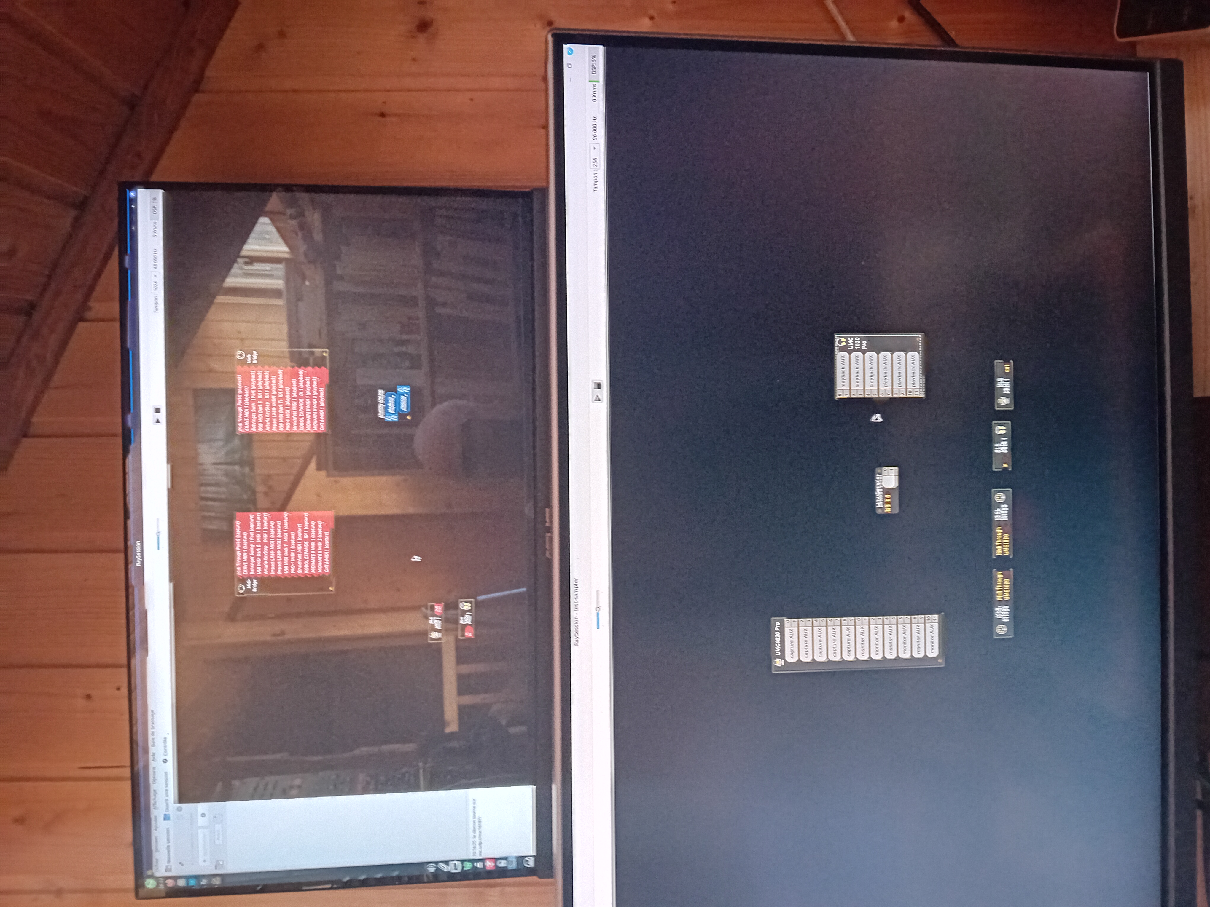

Je viens de voir, que je peux avec pipewire muter tout l'audio. Donc je vais faire l'essai. Le but est de minimiser la latence sur l'audio en ne lançant que ce qui est nécessaire. Sur le concentrateur USB je peux n'activer que les connections nécessaires selon les besoins : par exemple clavier que sur le 2600 ou encore un séquenceur sur le model D.
Avant de mettre résolu, je m'y met.
Bon j'ai déporté tout le system MIDI sur le NUC. J'ai installé la MX 23.1 et tout s'est bien passé. Toutes les cartes audio sont éteintes et le MIDI passe par l'USB. Quelques petites frayeurs concernant le mininova qui nécessite un pilote spécial, mais rien de grave. Il suffit de l'alimenter par un chargeur et non par l'USB. Je pense que le NUC ne donne pas suffisamment de courant.
tout tourne parfaitement.
