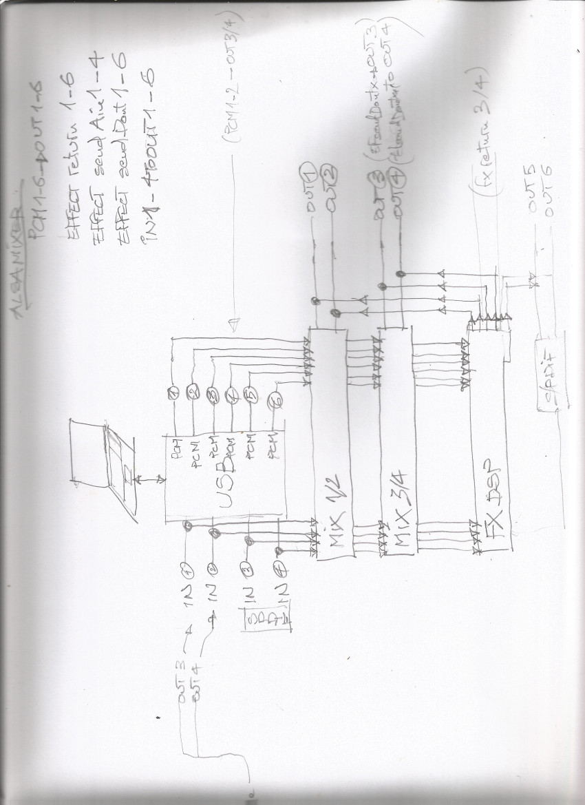

J'avais écrit un topo (ici) où figure le schéma des routages.

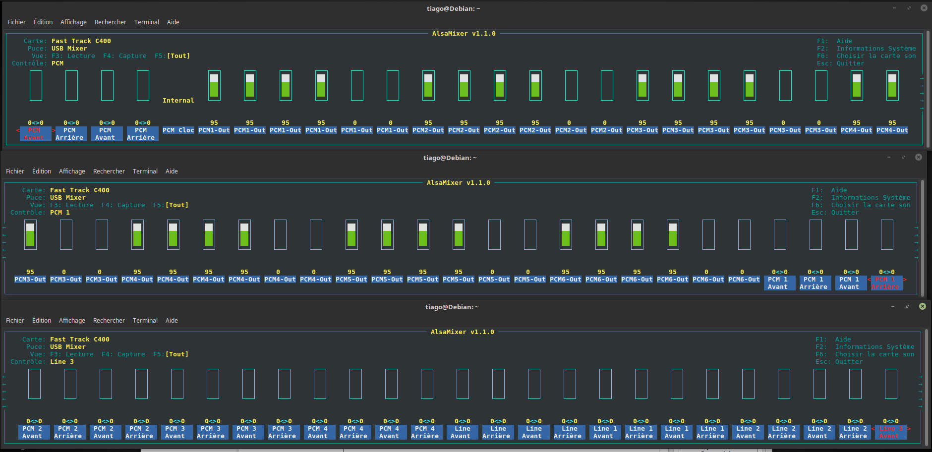

"Mon" réglage alsamixer donne ceci :
Capture Du 2020 10 06 12 32 34 qui me permet d'utiliser 2 entrées micro et 4 sorties mono (2 stéréo) sans passer par les effets (DSP) intégrés dans la carte.
Je les ai testés, ils fonctionnent mais il faut, toujours dans alsamixer, en régler les départs et les retours aux bons volumes. Ca complexifie encore davantage... 😬

et vérifie les niveaux des entrées-sorties dont tu as besoin, en te basant sur les schémas de routage que je t'ai postés plus haut.
