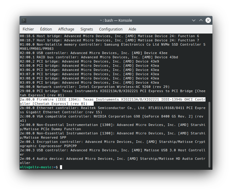

En cherchant sur le net j'ai vu l'utilisation de la commande "lspci". Si j'ai bien compris elle permet de lister ce qui est connecté sur les ports pci et pcie. Je mets une capture au cas où ça puisse aider :
Screenshot 20201018 100903
Toujours si je comprends bien la carte est bien reconnue.Ce qui m'intrigue c'est qu'il est marqué IEEE-1394B alors qu'il y a aussi une connection 1394a.

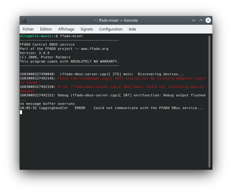

Autre info, FFADO lancé dans une console me retourne ceci :
Screenshot 20201018 102402

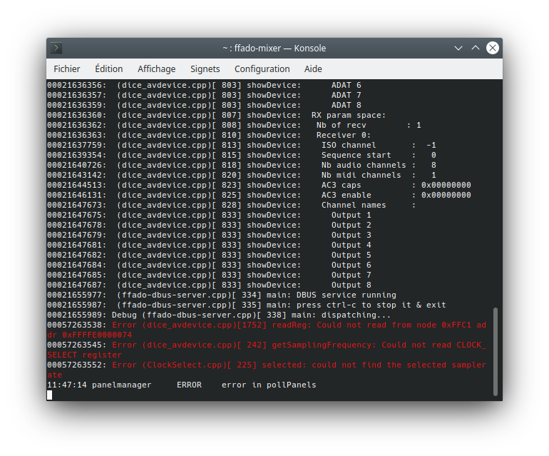

Je viens de constater ceci :
Lorsque je désactive le lancement automatique au démarrage de jack dans cadence et que je lance Ffado-mixer la communication se fait avec la carte son. Dès que je lance jack la communication se coupe et j'ai ceci dans le terminal :
Screenshot 20201018 114722
