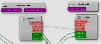

Par contre! je viens de découvrir par hasard une cause du problème:
Quand je connecte Pd au contrôleur MIDI via MIDI-Alsa, ça fonctionne (au moins sur la machine 64bits, j'utilise QJackctl patchbay):
Screenshot At 2020 11 16 21 02 29
Alors que quand je les connecte via MIDI-Jack, ça fonctionne plus (même sur la machine 64bits)!
Screenshot At 2020 11 16 21 01 37
