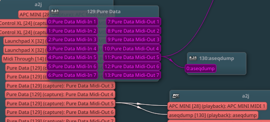

Un exemple: dans l'image ci-dessous, j'ai connecté
Le port d'entrée
Le graphe de QjackCtl ressemble donc à ça:

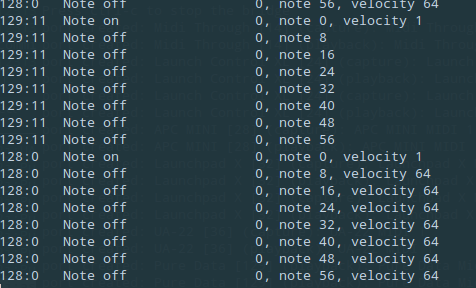

Toutes les lignes affichées dans cette fenêtre sont dont reçues en même temps par
La différence: les NoteOff envoyés par a2j ont une vélocité, qui plus est non nulle ! Ça ne fait sans doute pas grande différence dans la plupart des cas, mais dans le cas de l'API mini il se trouve que ça en fait une, les LEDs ne s'éteignent pas si la vélocité est non nulle !
aseqdump à Pure data qui envoie 8 notes, dont la note 0 avec une vélocité de 1, et les notes 8, 16, 24, 32, 40, 48, 56 avec une vélocité de 0, c'est-à-dire Noteoff.Le port d'entrée
129:11 est une connexion directe alsa-midi (en utilisant par exemple aconnect) alors que le port d'entrée 128:0 est une connexion via a2j, en utilisantCopy to clipboard
jack_connect 'a2j:Pure data [129] ...' 'a2j:aseqdump ...'
aseqdump par ces 2 ports:La différence: les NoteOff envoyés par a2j ont une vélocité, qui plus est non nulle ! Ça ne fait sans doute pas grande différence dans la plupart des cas, mais dans le cas de l'API mini il se trouve que ça en fait une, les LEDs ne s'éteignent pas si la vélocité est non nulle !
