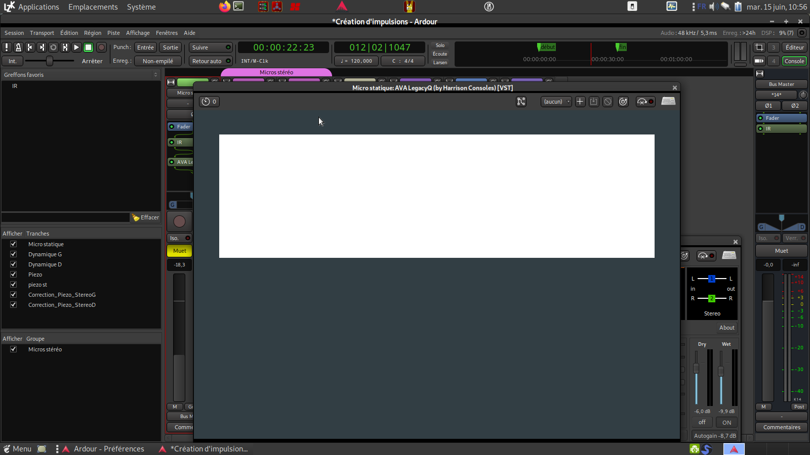

Je tente depuis quelque jours de les installer sur mon pc portable sous Librazik3. C'est là que ça se complique... après l'installation, j'ai bien les greffons accessibles mais lorsque je les lance, je n'obtient qu'une fenêtre grise et blanche sans aucune interface. Et cela aussi bien sur Ardour 6.6 que sur Mixbus 6.2.70. 😢

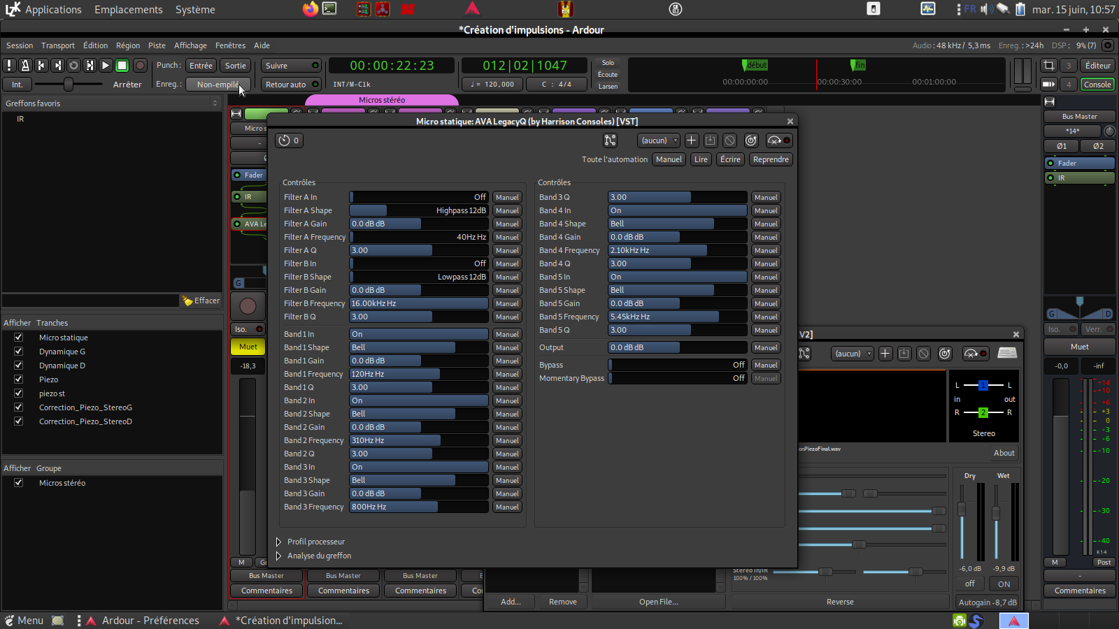

Et dernière chose : lorsque je lance les greffons AVA avec l'interface générique, tous les réglages sont effectifs. Il s'agît donc à priori d'un problème lié à l'interface graphique de chez Harrison...😕

J'ajoute deux captures d'écran, c'est plus parlant:
lancement du greffon:

avec interface générique :
Capture AVA2

Que disent les logs d'Ardour et Mixbus (le petit point rouge en haut à droite de l'interface) ? ou en démarrant les applications en terminal ?
