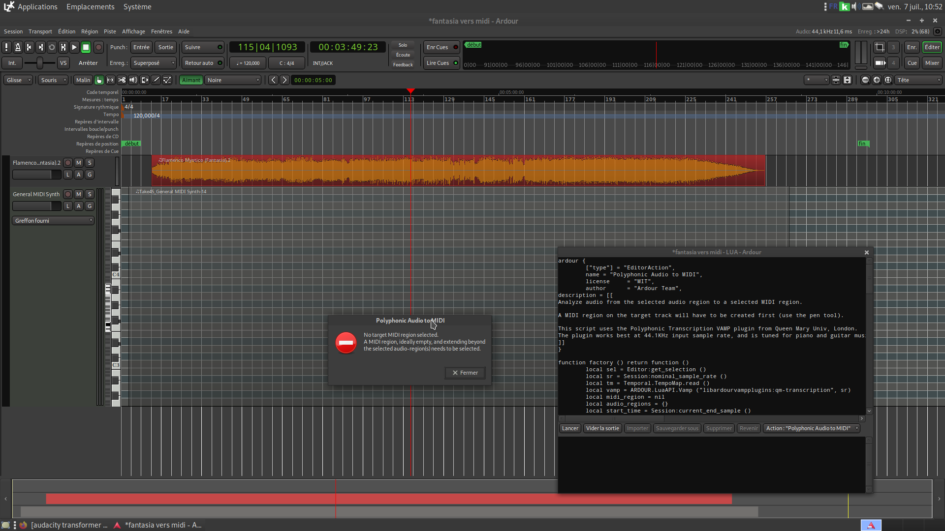

Sur la capture , je vous montre le message : "pas de région midi sélectionnée" pourtant je l'ai sélectionnée avec le stylet et la piste audio est de la guitare en mono (??)
Capture Du 2023 07 07 10 52 40
Merci pour vos éclairages

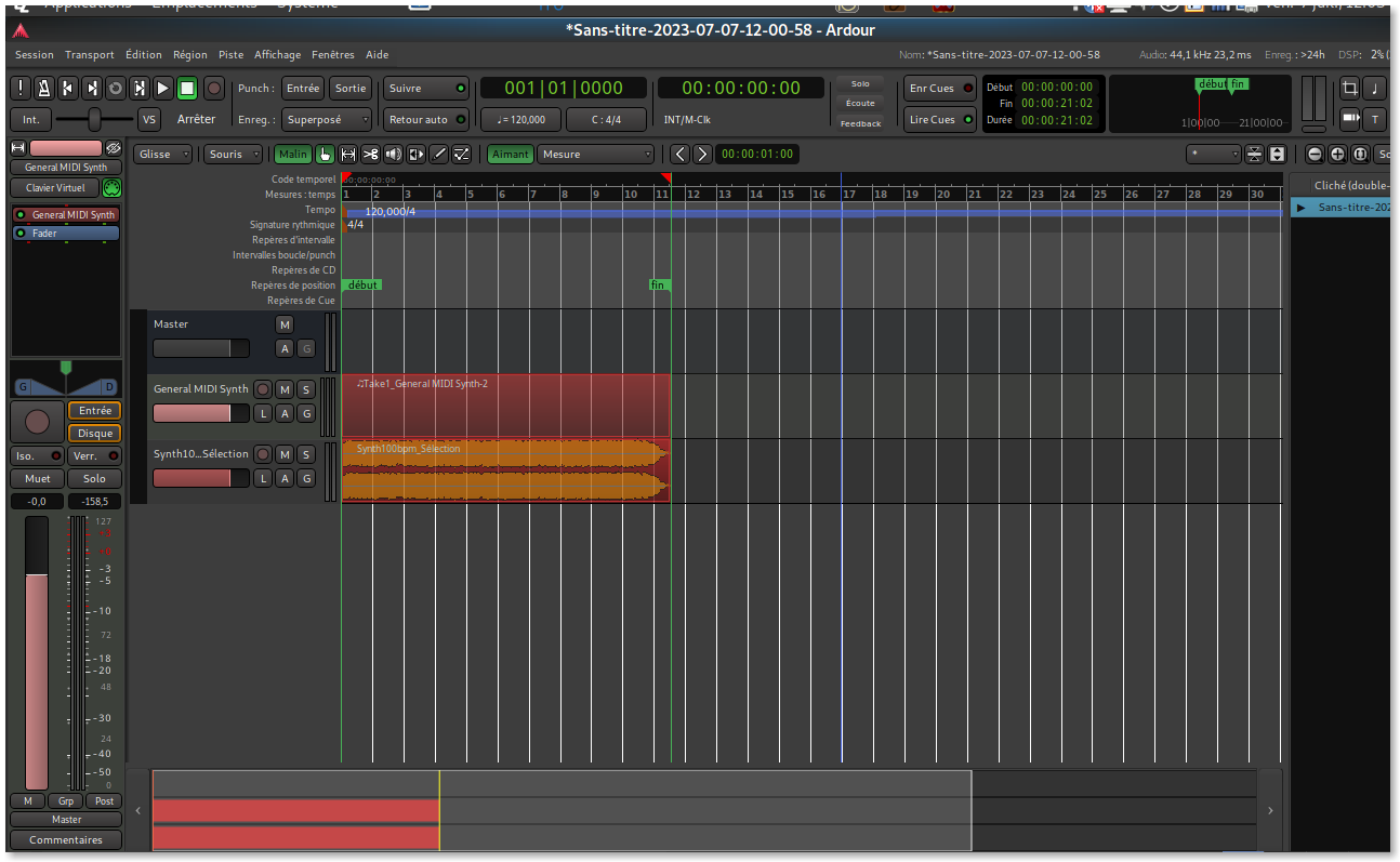

Articles: 5054 France
sur la capture, on voit que la région midi n'est pas sélectionnée.
Elle devrait être rouge sur les bords (voir capture d'écran ci bas)
Capture Du 2023 07 07 12 03 53
