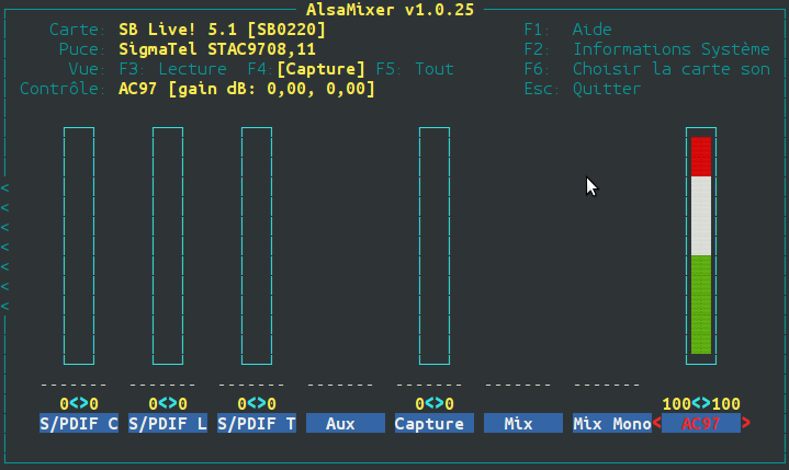

Tu peux également vérifier, en lançant la commande "alsamixer" et en sélectionnant avec les touches de fonction la carte et les fonctions concernées, si les switches et volumes, pour la carte SB live/EMU, sont activés et aux bons niveaux.

voilà ce que donne alsamixer, ça a l'air de bien marcher (je n'ai que 2 enceintes):
Capture du 2013-03-18 22:28:22.png

Pour alsamixer, les réglages affichés dans ton post ne concernent que les "playback"
("lecture"). Vérifie également les "niveaux et mute des "capture" (touche F4).

Pour alsamixer j'ai découvert qu'il y avait d'autre jauges si je vais vers la droite. En "playback" et en "Capture". Je les met ici car je ne sais pas si l'une d'elles est mal réglée...
Playback:
Capture :
