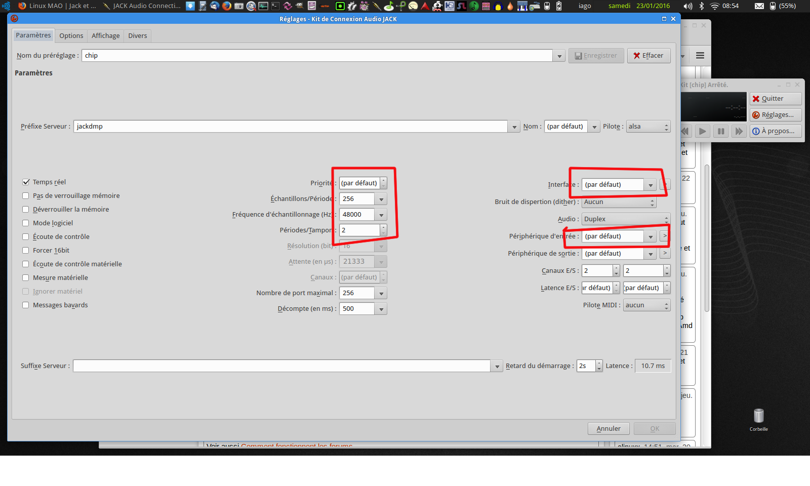

Peux-tu poster le résultat de :
cat /etc/security/limits.d/audio.conf
Avec ces infos, il nous faudrait également savoir quels paramètres (entourés en rouge) tu affectes à jackd.
