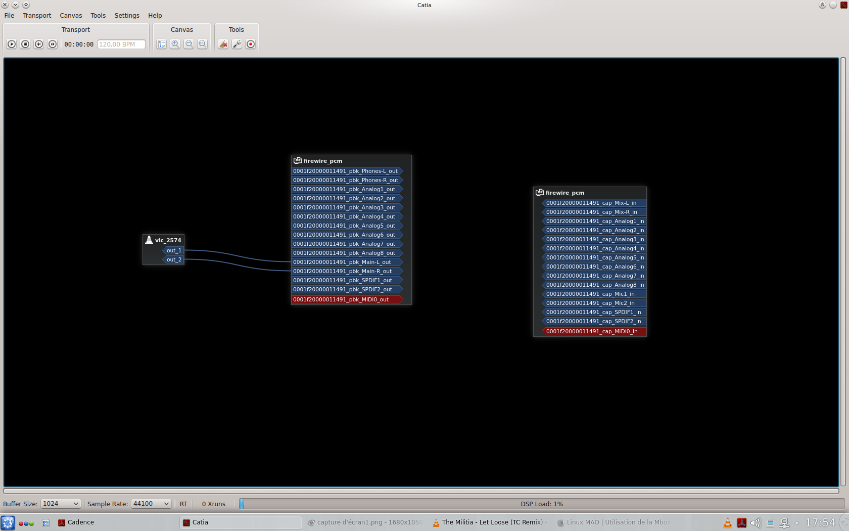

Pour l instant bonne nouvelle la motu mk2 fire marche, la mbox se n est pas un noise aleatoir, il est juste constant😁

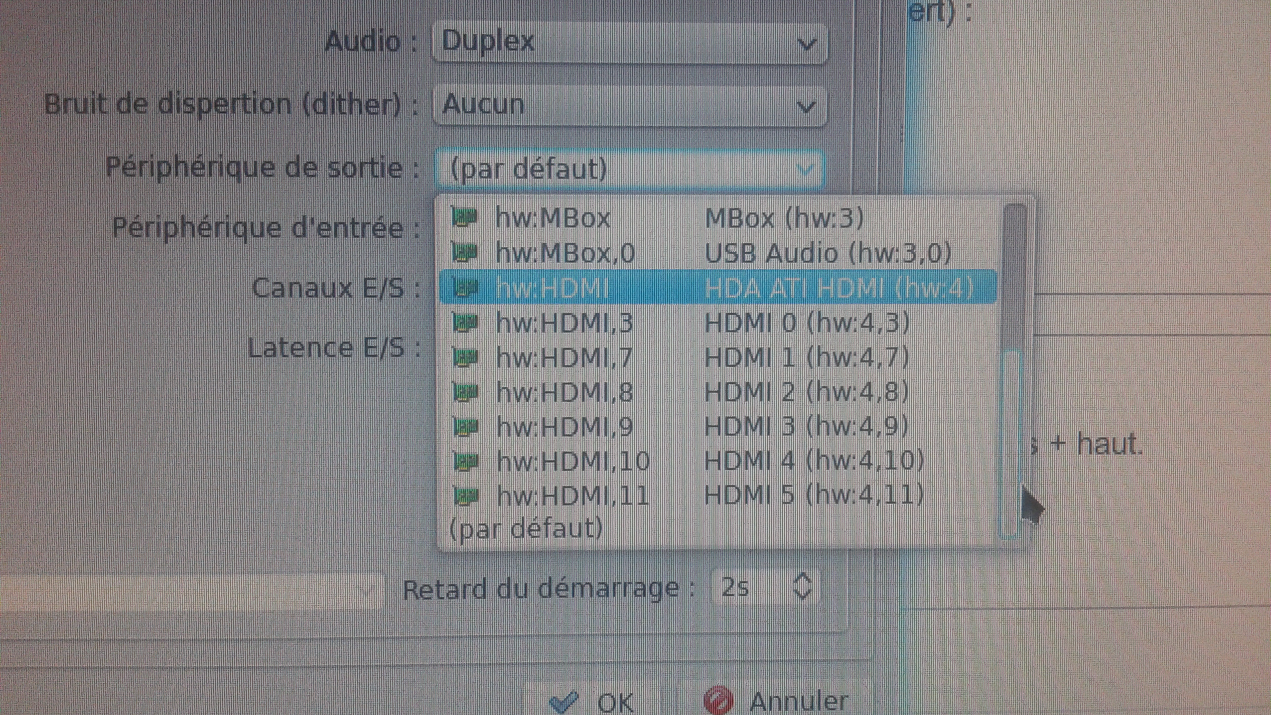

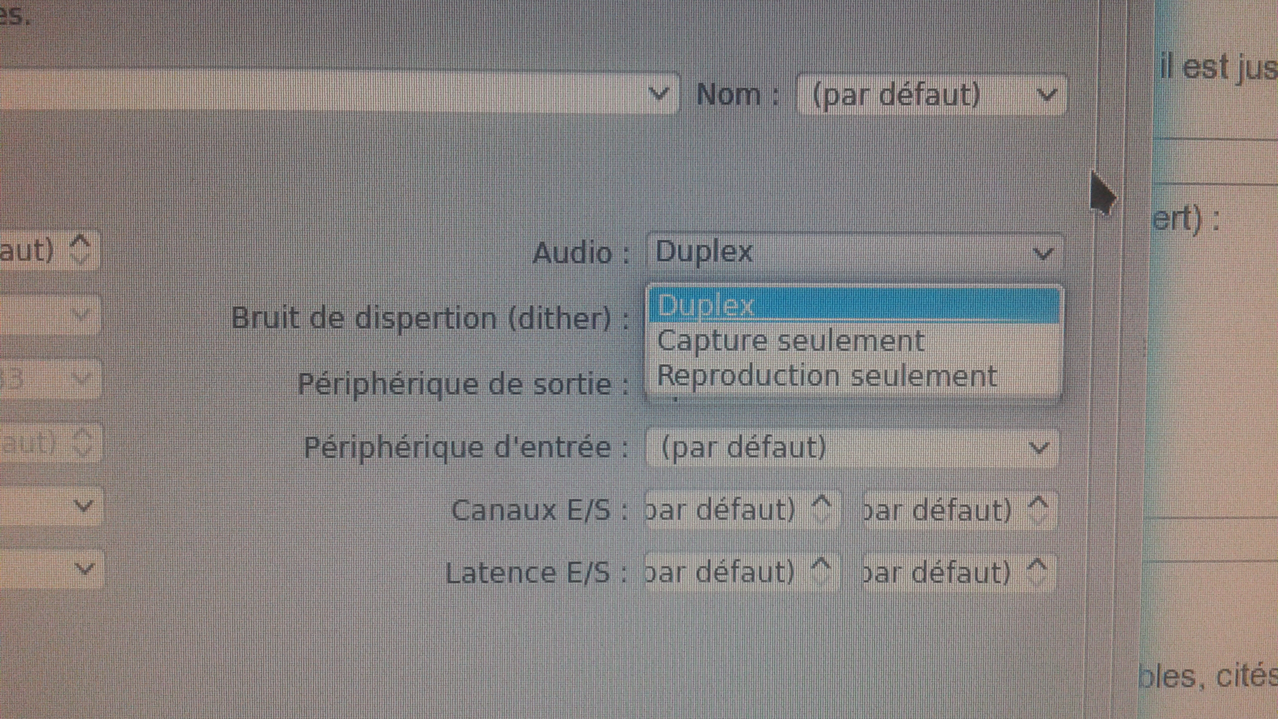

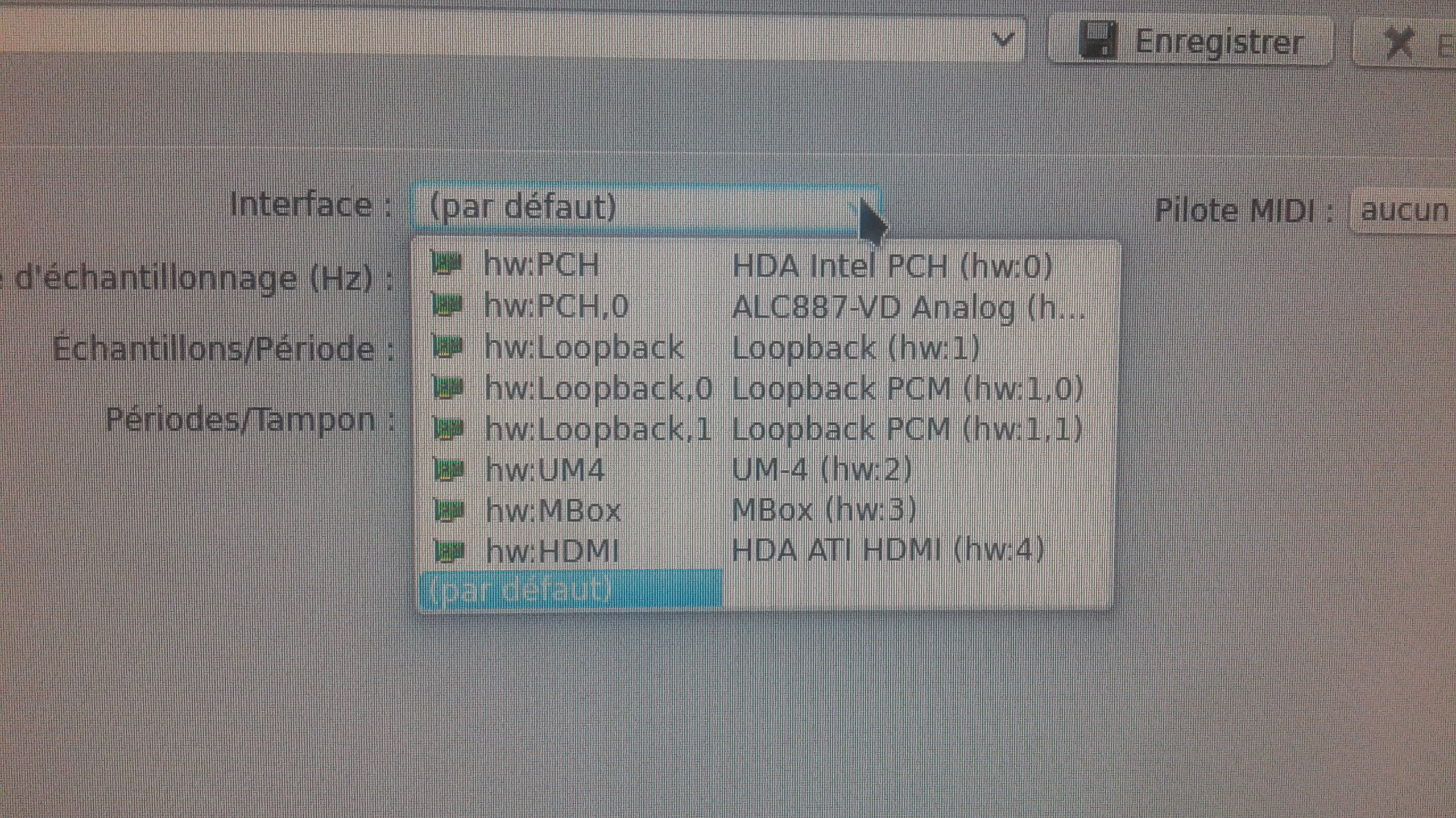

Ne t'occupe ni de Catia ni de Cadence. Lance qjackctl tout seul et dis-nous les réglages possibles, cités + haut.
Bien. Ta Mbox est toujours en N°3.
Attention que d'un boot à l'autre, alsa pourrait changer l'ordre, sauf manip' "en dur" dans le fichier de configuration.
Sinon, à priori, avec interface=hw:Mbox ça devrait suffire. Le reste (périph's) étant sur defaut.
Si, dans ces conditions, ta Mbox produit toujours du bruit blanc, ce doit être qu'il te manque ce fameux firmware Digidesign. Côté linux, tout semble être OK.
Si tu veux tester la Mbox en entrée, tu peux intercaler meterbridge entre capture et playback, dans jackd.
