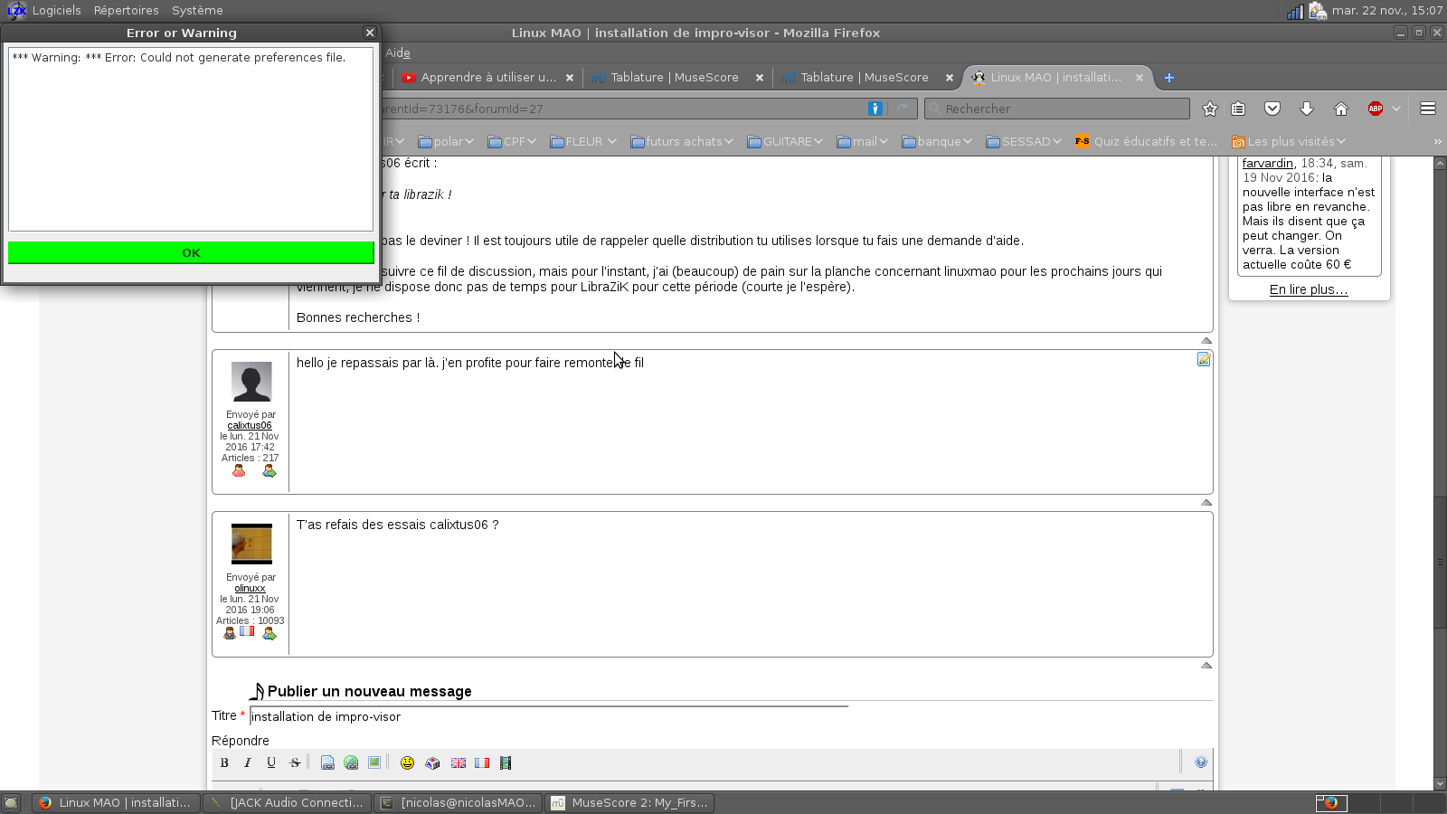

Réponse : Warning: Error: could not generate preferences files
j'appuie sur ok
warning: failure genereting default preference file 'My.prefs'
j'appuie sur ok
warning: Preference melody-channel does not exist
j'appie sur ok et ...plus de fenêtre

Improvisor 1
Improvisor 2
Si tu peux m'éclairer
Merci d'avance !!
Nico

J'aimerai bien mais je ne peux point. J'ai essayé aujourd'hui de l'installer, mais j'ai également des erreurs java. Pas les mêmes que les tiennes ceci-dit. On se tient au jus si l'un d'entre nous trouve une solution ?

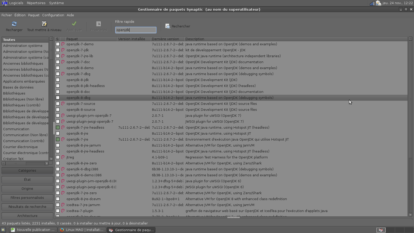

si c'est à l'installation, quelle version de java utilisez vous ? (moi c'est openjdk-8-jre 8u111-b14-2ubuntu0.16.10.2)

Salut Olof, je suis retourné chez synaptic, coché les openjdk8. J'imagine qu'il faut que je vire la version 7 ?

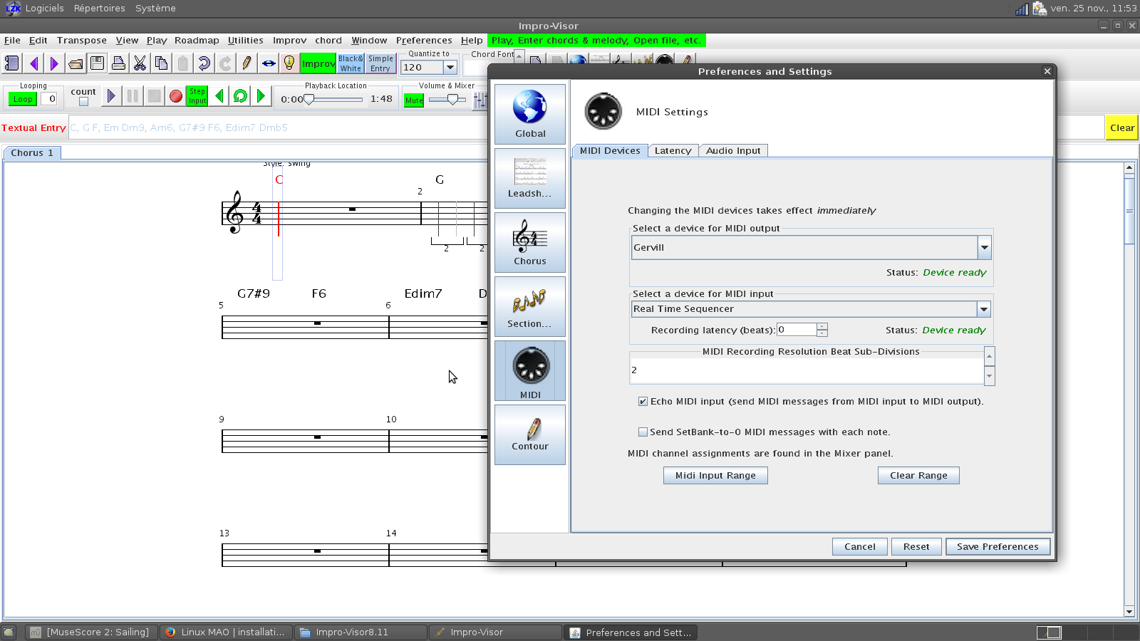

Hello, bon j'ai tout repris à zéro et ça fonctionne ou presque. J'ai rentré une grille mais il me lit une grille "autre" ou un accord sur deux. J'ai jeté un coup d'oeil du côté du piano et de son volume: bof j'ai pas obtenu grande différence même en baissant la casserole qui sert de batteur. Le son est bizarre: dans les préférences midi, j'ai mis gervill ( c'est tout ce qui m'était proposé)

moi aussi j'avoue que le son est pas terrible 🙁 il me propose des trucs tres fantaisistes en plus de gervill, du style melange entre carte son interne et clavier midi usb, un gros n'importe quoi, et impossible d'utiliser autre chose que gervill, bon tout ça est à explorer, je pense que je vais surtout regarder du coté d'une exportation de ses resultats vers d'autres programmes capables de gerer les banques de sons correctement ...
