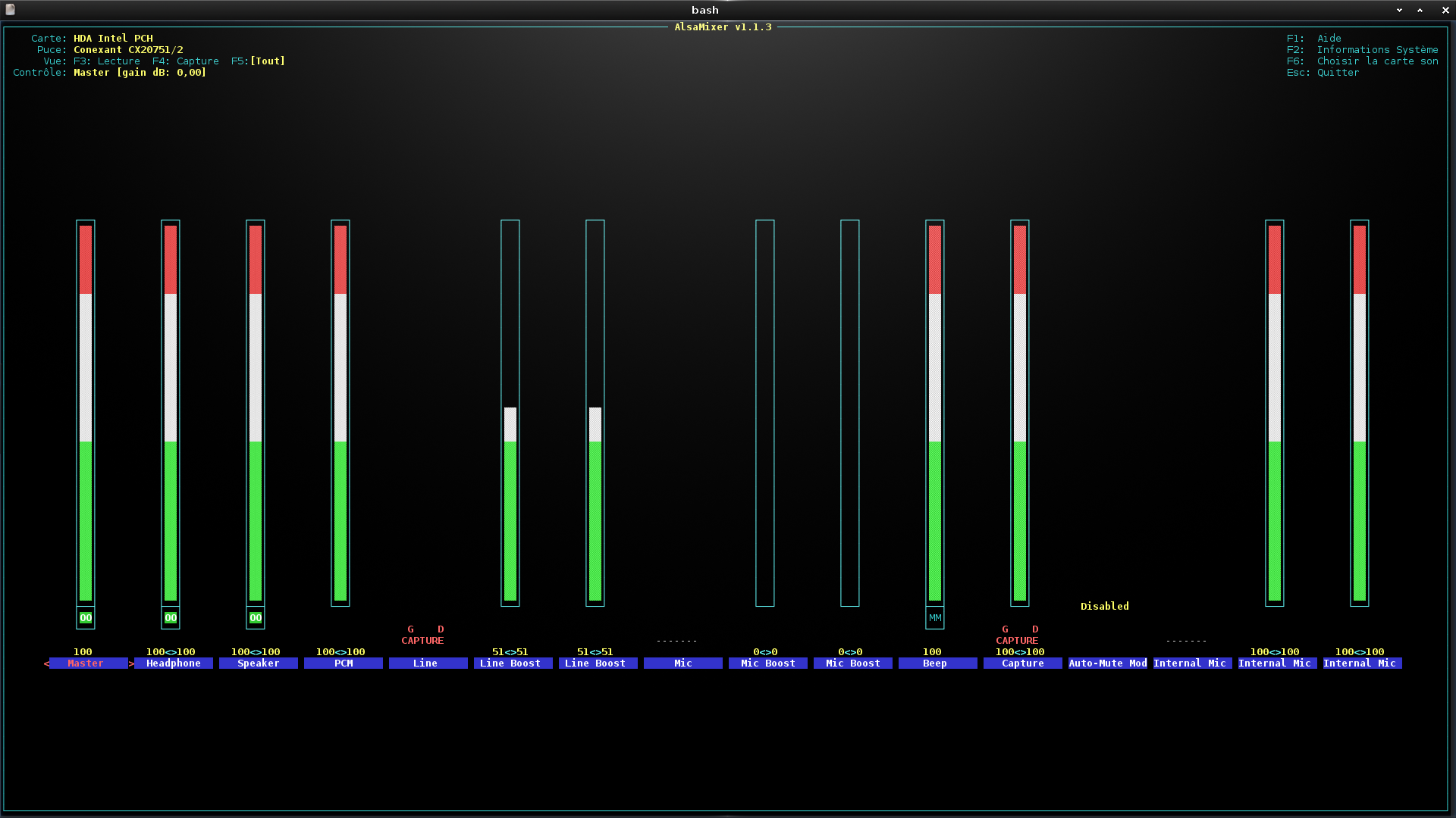

sinon, par rapport à ta question de départ, il n'est pas impossible qu'alsamixer puisse faire ces réglages. pour cela ouvre un terminal est lance alsamixer voir quel sont les paramètres de ta carte.

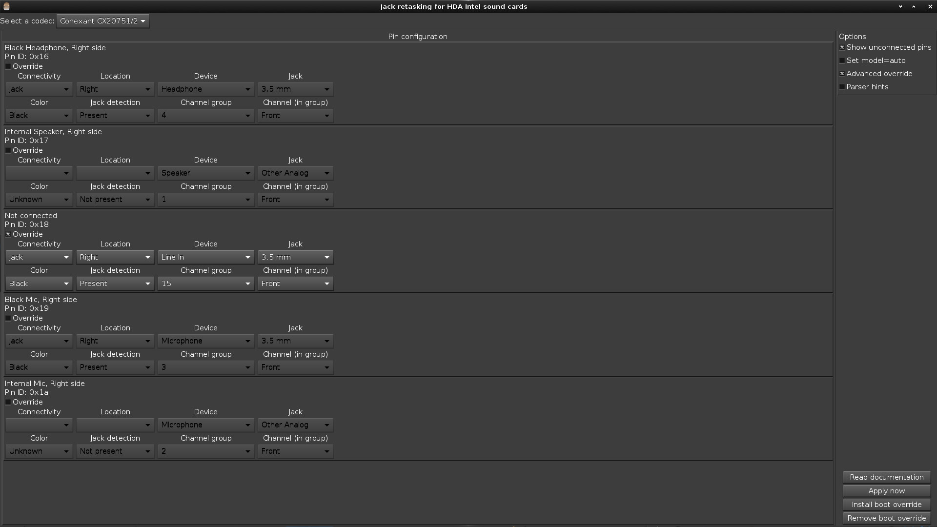

La puce audio est-elle une hda intel ? Si oui, peut être que hdajackretask peut t'apporter les mêmes fonctionnalités que smartaudio.

Bonjour,merci de votre aide . Hdajackretask me permets de changer la configuration du micro en entrée Line in mes rien ne se passe .J'ai remarqué quand n'enfoncent pas entièrement la fiche jack que je pouvais enregistré ,mes je ne c'est pas si je suis en entrée micro ou Line in et je crains d' abimé la carte son intégrée.
Au pire des cas j'irai acheter une carte son . j’essaie pour le moment de configurer Hdajackretask.

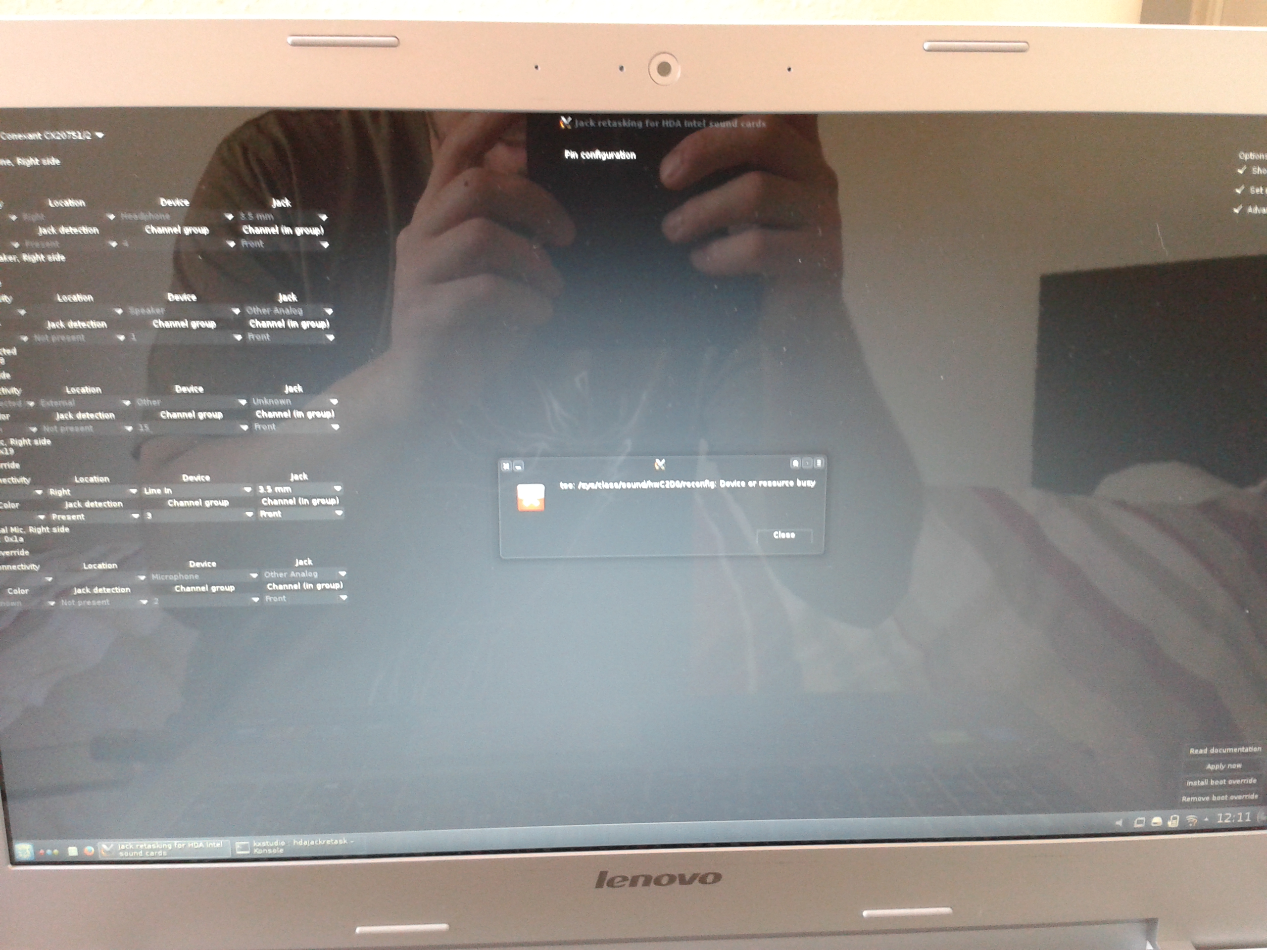

Quelqu'un pourrait il m’aider 20170330 121136[1] a le configurer? SVP

J'ai rėussie à obtenir une entrėe Line avec hdajackretask.
Le seul problème est un grėsillement perpétuel et une amplification insuffisante.

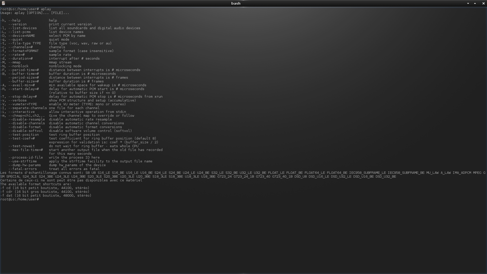

Ce serait intéressant que tu postes le résultat de :
aplay -l
et de :
lsmod | grep snd
Pour tes copies d'écran, ce serait plus lisible si tu t'installais un soft de capture.
Tu dois pouvoir trouver facilement, dans ta logithèque, en lançant une recherche sur "screenshot".
@Negassa95: Ta capture d'écran est très artistique ! 😀
Si je puis me permettre, tu auras de meilleures réponses si tu utilise un programme prévu pour (gnome-screenshot, ksnapshot, scrot, shotter, xfc4-screenshooter,...) !

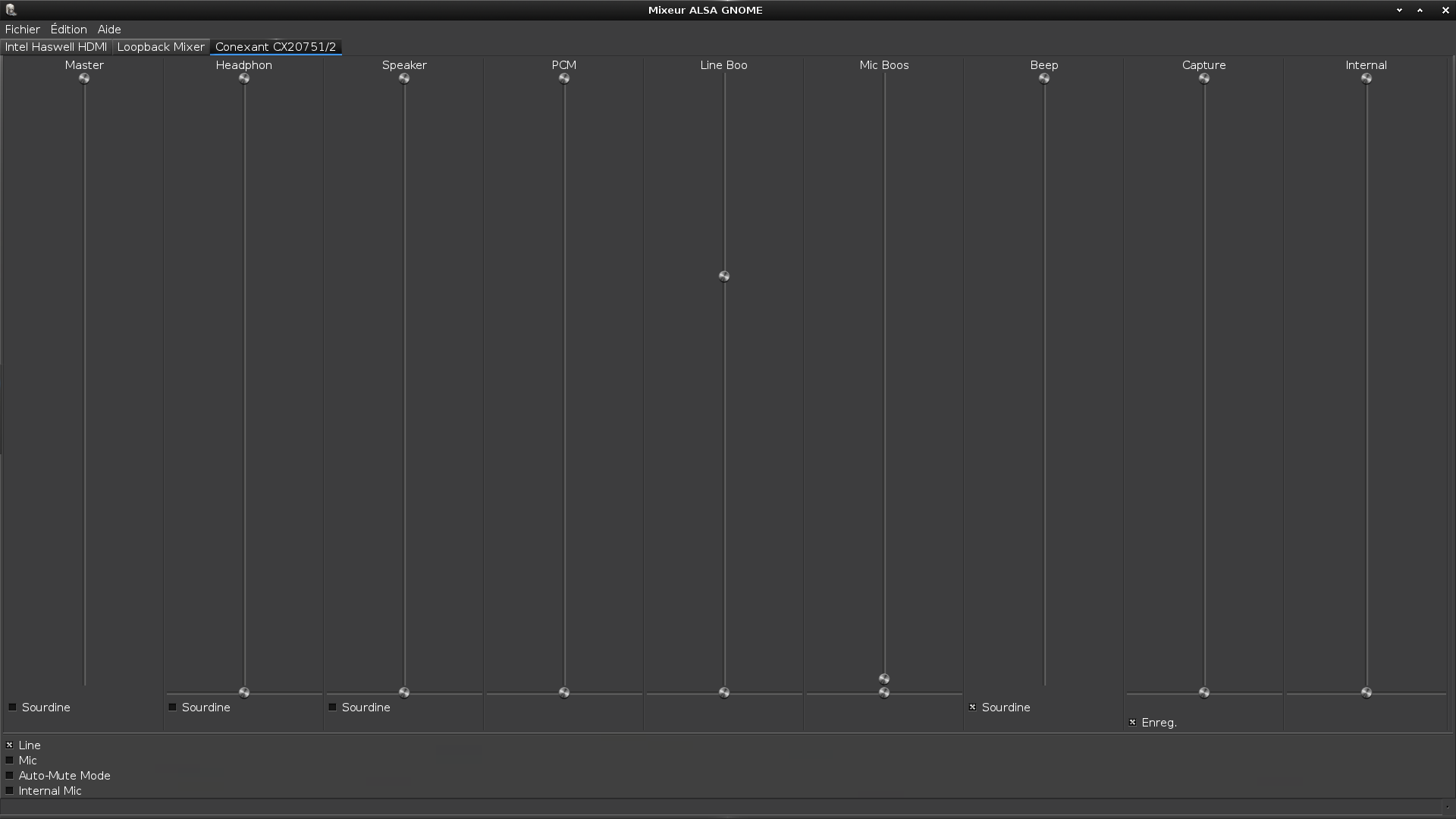

capture d écrans Alsamixer Aplay Hdajackretask MixeurALSAgenome

Impossible d' utilisé les commandes.
