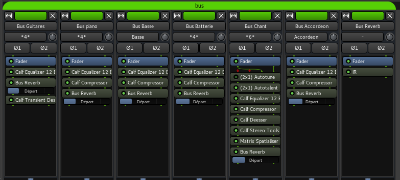

Sur la capture d'écran d'ardour, deux questions:
  • pourquoi tous tes plugins sont en post-fader?
  • pourquoi toutes tes pistes sont dans un même groupe qui s'appelle Bus?

pour le post fader : parceque je traite le signal au niveau voulu, pas brut d'enregistrement, mais je suis ouvert à toute suggestion d'amelioration, si ma logique est mauvaise.
les pistes visibles sur ma capture d'ecran sont mes bus, les pistes audio et midi sont en amont, dirigées vers ces bus. j'ai aussi des bus de panoramique pour les guitares qui sont entre les pistes audio et le bus guitares. c'est dans ce groupe bus que je viens effectuer les traitements, sur les pistes audio et midi , je ne fais que l'automation des volumes et les panoramiques. ce type d'organisation me permet d'effectuer des traitement communs à toutes les pistes guitare d'un coup, à toutes les pistes voix, etc... cela me set aussi sur scene pour la gestion des retours.

olof écrit:
pour le post fader : parce que je traite le signal au niveau voulu, pas brut d'enregistrement, mais je suis ouvert à toute suggestion d'amelioration, si ma logique est mauvaise.
Ce n'est pas une bonne ou une mauvaise logique. C'est juste que cela ne fait pas exactement le même travail en pré ou en post fader.
Un greffon en pré fader réagira en fonction du signal de la piste. Tu géreras le volume du signal traité que tu envoies dans le bus suivant avec le fader.
ex:
piste guitare -> greffon 1 (compresseur ou autre) -> greffon 2 -> fader -> bus guitares -> bus master
Ça peut te permettre de sculpter un son, puis de gérer le volume global de ce son avnt de l'envoyer dans un bus.
Un greffon en post fader agira en fonction du volume qui sort après le fader. Le compresseur (ou eq ou ce que tu veux) ne travaillera pas uniquement en fonction de ce qu'il y a sur la piste.
ex:
piste guitare -> fader -> greffon 1 (compresseur ou autre...) -> greffon 2 ->bus guitares -> bus master
Ici, si tu fais une automation sur le fader de volume de ta piste, par exemple un compresseur, alors ce dernier réagira, compressera plus ou moins, en fonction du volume en sortie.
Rien ne t'empêche d'avoir des greffons en pré et en post fader.
Ce sont des techniques différentes et donc complémentaires. À toi de voir si cela abouti au son recherché.
olof écrit:
Là, je ne comprends pas la logique, vu que sur chaque tranche (piste simple ou bus) tu peux gérer le panoramique. J'ai l'impression que tu te rajoute une étape pas forcément nécessaire, là... Mais je veux bien savoir pourquoi tu fais ça comme ça! 😊 suis là pour apprendre moi aussi.

les panoramiques : non je ne peux pas obtenir ce que je veux avec une seule piste
j'injecte la piste dans un bus panoramisé tout a gauche, et aussi dans un bus panoramisé tout a droite, mais en y insérant un infime délai. l'effet est une spaciation de la guitare qui parait etre 2 guitares, et ça elargit considerablement l'espace accoustique perçu. (c'est de la psychoaccoustique). je prevois de pousser la technique en inserant aussi un tres leger filtre coupe haut sur la piste en retard. cela donne la sensation d'avoir la tete tres legerement de biais, et donc d'avoir un des sons qui vient de derriere soi.
