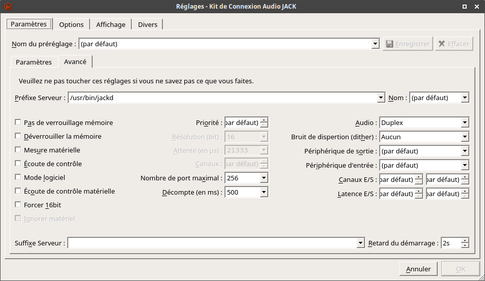

oui, mais il manque le plus parlant, pour Qjack, dans le menu 'paramètres',
l'onglet 'avancé'.
Désolé j'ai zappé un fichier en effet ! J'ai édité mon post précédent du coup

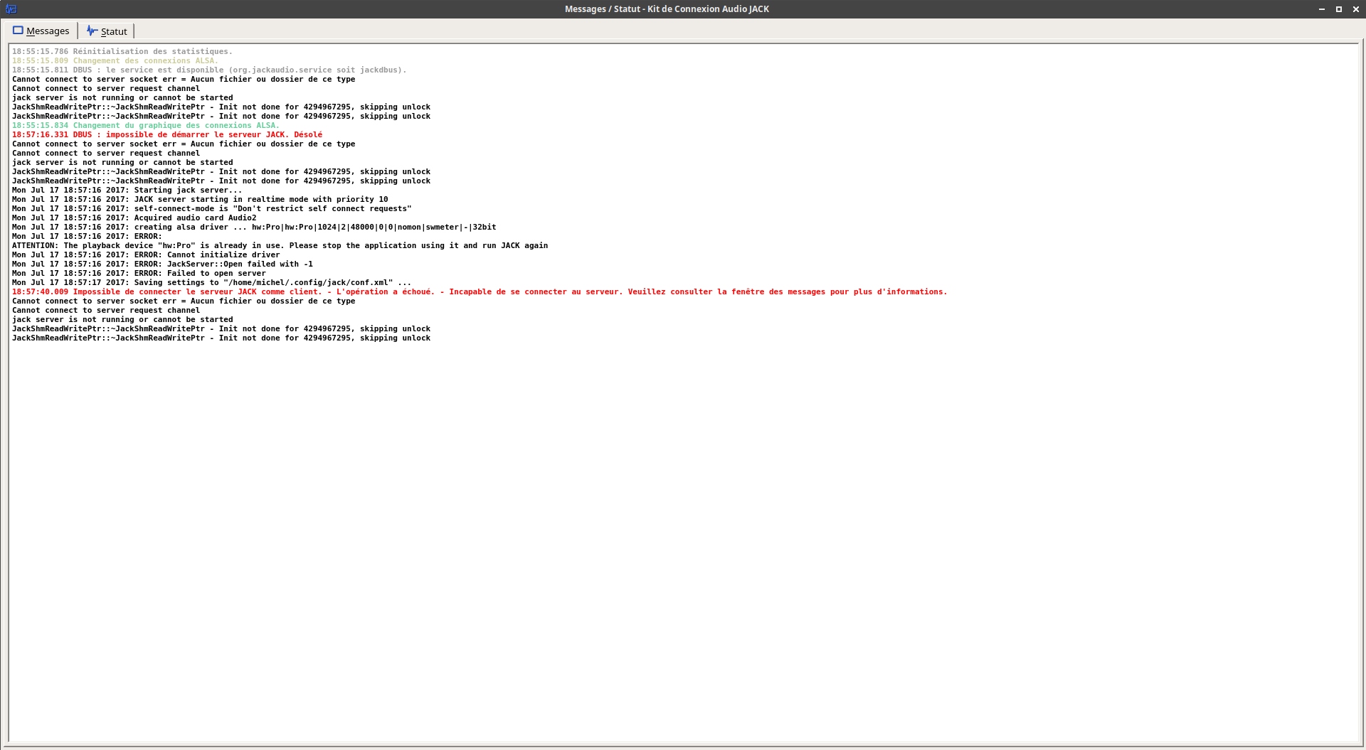

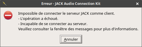

En revanche le bug est revenu, voici les deux messages qu'il m'affiche ainsi que le log :
Bug1
Bug2
Bug3

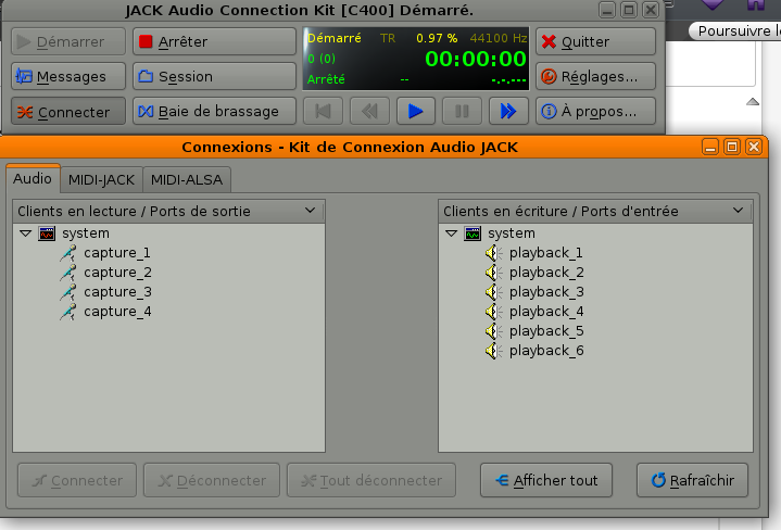

Est-ce que, dans ce cas (commande pulse+jackd), pulse a bien disparu de l'écran des connexions de jackd, comme ici :
Capture
Après redémarrage de l'ordinateur, commande pulseaudio -k et lancement de Jackd, j'ai ça :
Resume
Donc pulse y est toujours. C'est son option autospawn qui est active.
