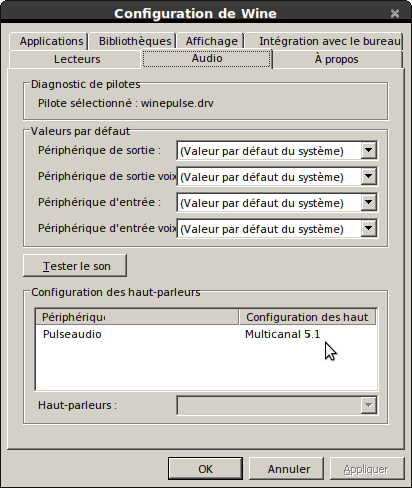

Le soucis, c'est que dans aucune des 2 applis, je ne vois les connexions MIDI.
En fouillant un peu sur le net, j'ai vu qu'il fallait activer les drivers Jack et ALSA dans l'onglet Audio de wincfg, comme le montre par exemple la page Wine de LinuxMAO...
Le pb, c'est que moi j'ai une toute autre page audio, comme le montre ma copie d'écran ci-dessous :
Capture Du 2018 01 15 19 34 34
Je précise que lorsque j'ai réalisé cette copie d'écran, j'avais jack lancé (par Cadence), le pont Alsa-MIDI lancé, un studio Claudia chargé et lancé, avec des connexions MIDI opérationnelles (Mon FCB1010 pilote les presets rakkarack par le MIDI et mon clavier PSR170 pilote un synthé logiciel par MIDI également).

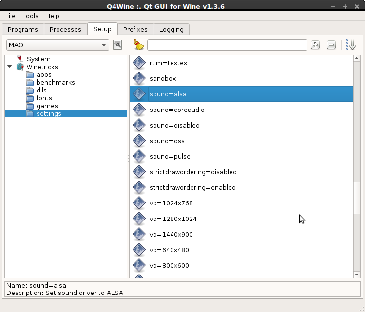

En fait, il faut passer par Winetricks, dans l'onglet "Setup" de Q4Wine, et cliquer sur "settings".
Là, on retrouve tous les paramètres, dont "sound=alsa" :
Capture Du 2018 01 16 19 42 40
En double-cliquant sur ce parametre, ça lance un script qui affecte le bon driver.

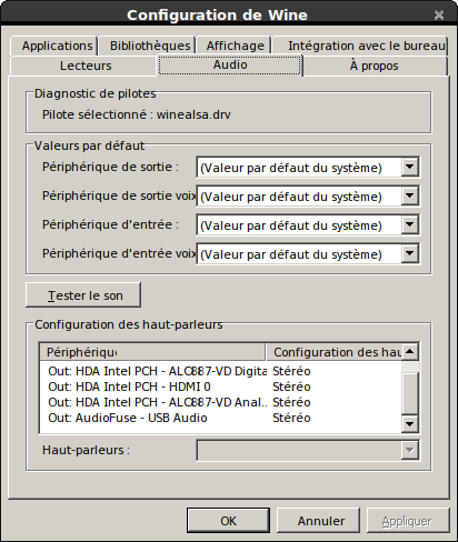

Retour dans l'onglet "audio" de Winecfg et là miracle, j'ai bien le pilote winealsa de sélectionné et je trouve mes ports MIDI :
Capture Du 2018 01 16 19 43 12
Ensuite, retour sur mon soft de paramétrage de ma FCB et en sélectionnant les bons ports midi, ça fonctionne, je peux dialoguer avec mon pédalier !
