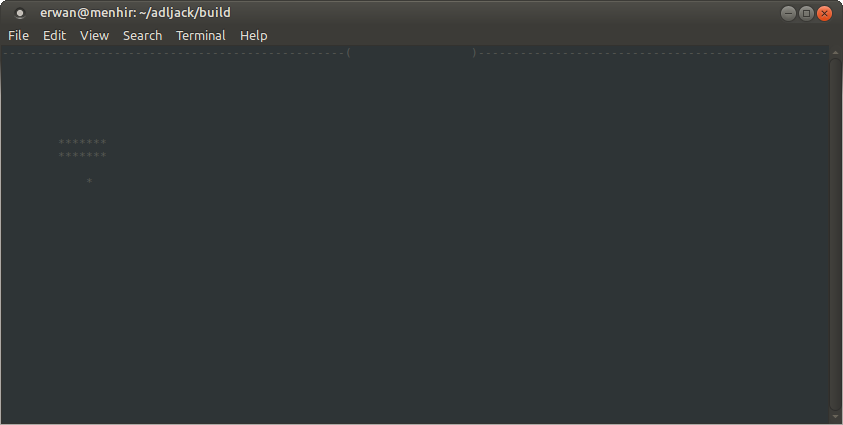

Par contre, l'interface en ncurses ne s'affiche pas bien.
Adljack
De plus, j'ai plein de xruns alors que dans mon usage quotidien (ardour, helm, zynaddubfx...), le soucis ne se pose pas.

Articles: 73 France
Aïe ouille! pour ce qui est de ncurses, j'ai une solution semi satisfaisante pour l'instant présent.
Tu peux passer l'option
-DPREFER_PDCURSES=ON
au cmake. Ca permettra au programme de se lancer dans sa fenêtre X11 indépendante, et il ne devrait pas y avoir de souci de couleurs.
L'auteur de PDCurses a identifié un problème dans la gestion de couleurs de mon code dont je n'ai compris tout le détail. On dirait que l'ancien ncurses manifeste un problème semblable.
Tu peux m'indiquer ta distribution et sa version précise, de sorte à tester de mon côté ?
xruns: c'est sous la version adljack, adlrt, ou les deux ?
Il y a un des émulateurs du lot, le Nuked OPN2, qui est largement plus friand en ressources que tous les autres. Si tu as essayé de changer l'émulateur à l'aveugle, c'est peut être celui-ci qui est à la source des xruns.
Pour tenter d'atténuer le problème, j'ai passé le nombre de chips par de défaut de 4 à 2. Quand tu auras un affichage fonctionnel en pdcurses, tu pourras jetter un oeil à la barre d'utilisation CPU.
Articles: 1623 France

C'est ok pour l'affichage !

C'est ok à présent.
Il semble que le soucis avec ncurses soit aussi réparé, plus besoin de :
