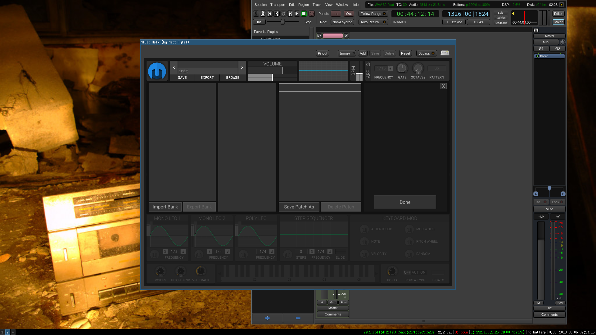

J'ai découvert récemment Helm et ça me vend du rêve!
Sauf que, en ce qui me concerne, impossible d'accéder aux presets et banques de son.
2018 08 06 022316 1920x1080 Scrot
Ni la version lv2, vst native ou standalone ne fonctionne à ce niveau là sur ma config.
La liste est vide est quand je veux sauvegarder ma config, ça ne fait rien. Sur ce dernier point, c'est pas trop problématique, mais c'est tout de même ennuyeux. L’environnement d'ardour me permet de bypasser en partie le problème en sauvegardant les presets avec le bouton save/add par défaut.
Je voulais également tester les presets Helmium 1 & 2. Mais je ne sais pas trop où les mettre. La FAQ de Helm indique qu'il faut mettre ses patches dans ~/.helm/patches mais je trouve pas ça très clair, et de toute façon ça ne fonctionne pas. Helm ne semble pas trouver les presets que j'ai téléchargé.

Ici sur LibraZiK 2, j'ai des préréglages dans /usr/share/helm/patches/Factory\ Presets/
En as-tu aussi ?

Bon, honte à moi. En fait je n'avais pas correctement installé Helm.
J'avais lancé un make dans Buils/linux/LV2 et j'avais installé manuellement le plugin avec mv...
Ce qu'il faut faire donc, c'est aller à la racine du projet et faire make && make install.
Il installera ainsi le plugin standalone, la version vst et la version lv2 avec toutes les ressources qui vont bien.
Du coup, vu que les répertoires existent je peux sauvegarder et charger des presets 😊
Merci pour la réponse en tout cas 😊
