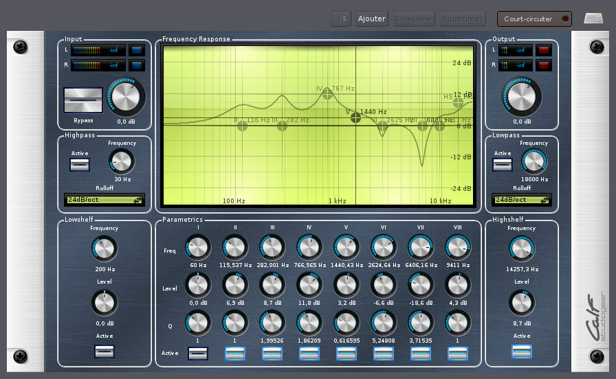

Calf-LR4 est un clone du git de Calf Studio Gear.
Il a subit une amélioration du code dont la partie visible est l'interaction du curseur sur l'interface GUI de certains greffons et la partie invisible est L'implémentation des filtres digitaux croisés de Linkwitz-Riley autrement dit le LR4
Le contenu est à l'identique des greffons calf originals sauf que le Calf-PhonoEQ y est ajouté et que seul le format LV2 est pris en charge.
À titre illustratif voici le greffon Calf Equalizer 12 Band le curseur interagit directement sur le "graphique"
.Le contenu est à l'identique des greffons calf originals sauf que le Calf-PhonoEQ y est ajouté et que seul le format LV2 est pris en charge.
