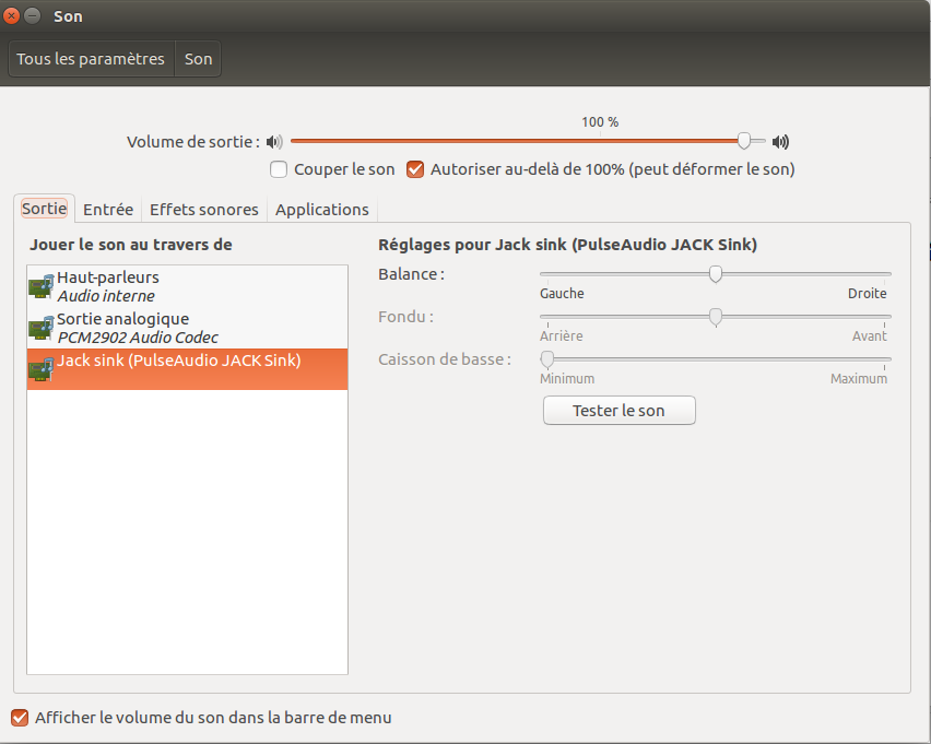

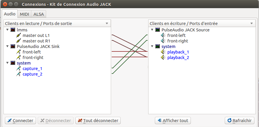

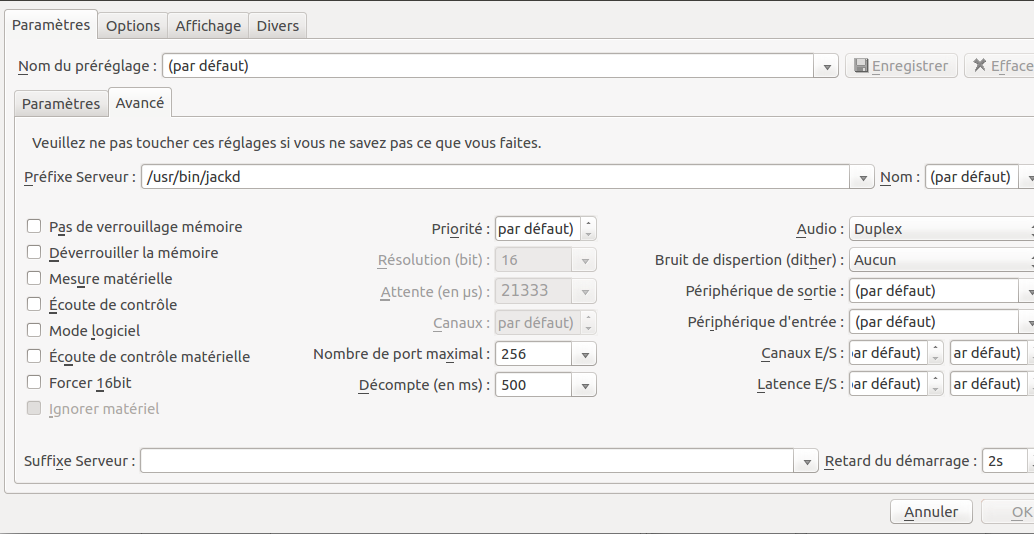

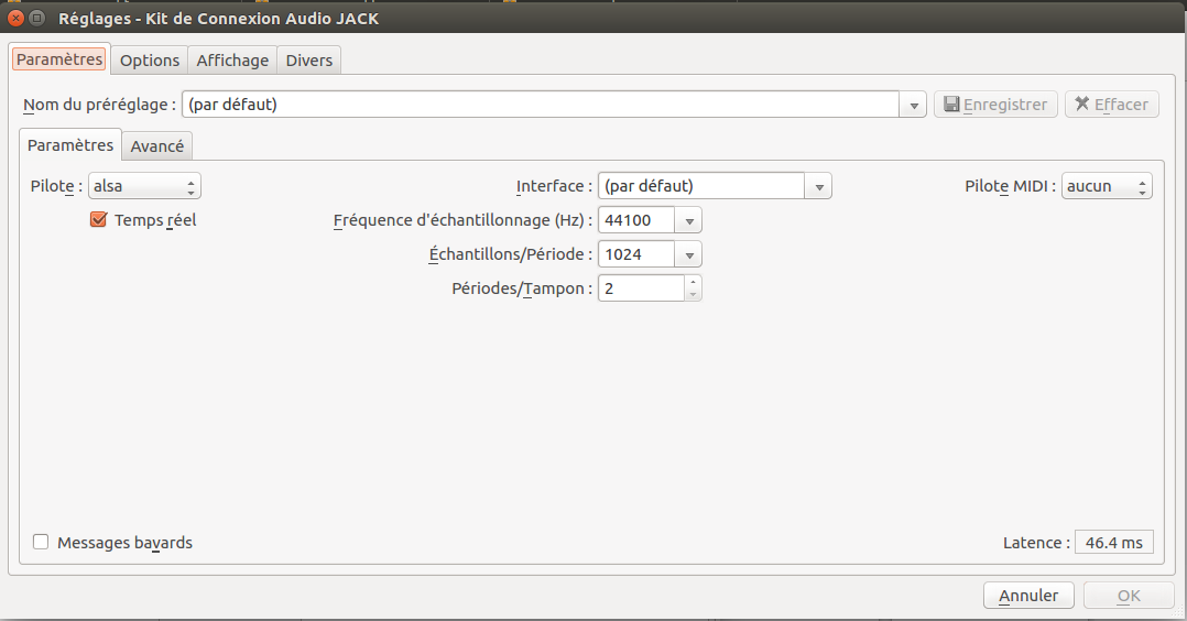

Voici des captures d'écran de mes connexions jack:
Linuxmmao1
et de mes paramètres:
Mao3
Mao2

Ton interface audio est bien branchée sur un amplificateur et des enceintes ?
Ta configuration de Qjackctl montre que tu utilises le périphérique sont "par défaut", Est ce que l'interface audio Berhinger est bien la carte "par défaut" ? Si ce n'est pas le cas, il faut configurer Qjackctl sur l'interface audio.

Je pose ça la au cas où:
Mao4
Mao5
Concernant Qjackctl je n'ai aucune idée de quelle est ma carte par défault (puisque j'ai une carte son integrer ce serait plutôt celle là?)
Donc pour la configuration j'ai deux possibilité dans chacun des menus Entrée/Sortie et du menu interface (deux qui portent le nom de ma carte CODEC): "hw:CODEC,0" et "hw:CODEC" je les ait tout les deux essayer sans succès.
Merci d'avoir repondu si vite en tout cas.
Ta carte son interne de ton PC n'est pas prévue pour traiter du son avec une faible latence, elle va donc induire un retard significatif dans la retranscription de ton son et ne va pas te permettre de jouer "en direct".
Donc il faut que tu utilises la carte son externe et que tu configures Qjackctl sur l'option qui porte le nom de ta carte externe (CODEC).
une fois que le son sort du PC par le port USB et qu'il arrive dans la carte externe, il va tenter de sortir par les sorties physique de la carte externe (à l'arrière de la carte ou si elle existe la sortie casque ...).
Pour cela il faut donc que tu relis les sorties (gauche et droite) de ta carte externe avec un ampli et des enceintes ou alors des enceintes amplifiées (aussi appelées monitoring).
Sans cela le son ne sort jamais de ta carte externe et tu n'entends rien.
Si tu veux tester dans un premier temps, débranches la carte externe et configures Qjackctl sur la carte son interne.
Tu devrais entendre le son sortir des hauts parleurs internes.
