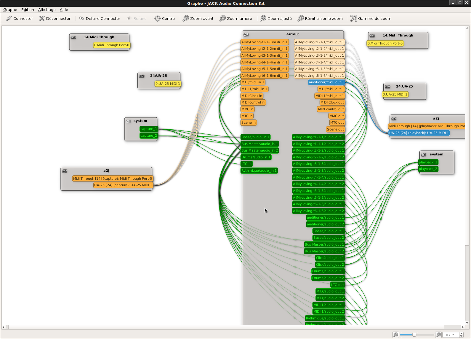

Ma config est la suivante:
- clavier maître MIDI sur MIDI IN d'une Edirol UA-25
- expander MIDI sur MIDI OUT de la UA-25
- Ardour 5 + Qjackctl
Les connexions sont a priori correcte. Je joue sur le clavier et il sort un son par l'expander. Problème comment affecter un canal à une piste MIDI ? Je veux jouer sur le canal 10, la batterie par exemple.
J'ai explorer le channel selector et le patch selector sans résultats. Merci d'avance pour votre aide.
Capture Du 2019 02 28 17 45 13
Normalement, dans le channel selector, si tu choisis 'Enregistrer seulement les canaux sélectionnés' en entrée et 'Lire seulement les canaux sélectionnés' ou 'Utiliser un seul canal fixe pour toute la lecture', ça devrait fonctionner. Ne faudrait il pas connecter les sortieq de l'expander aux pistes MIDI d'Ardour pour qu'ils puissent communiquer ? Il faudra peut être, dans les préférences d'Ardour, activer cela (dans Préférences->Synch, il y a plusieurs onglet qui pourraient être utiles - MIDI, MIDI-ports).
