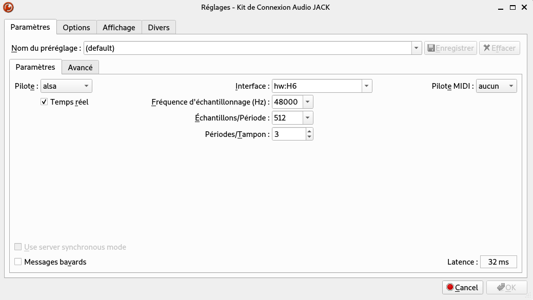

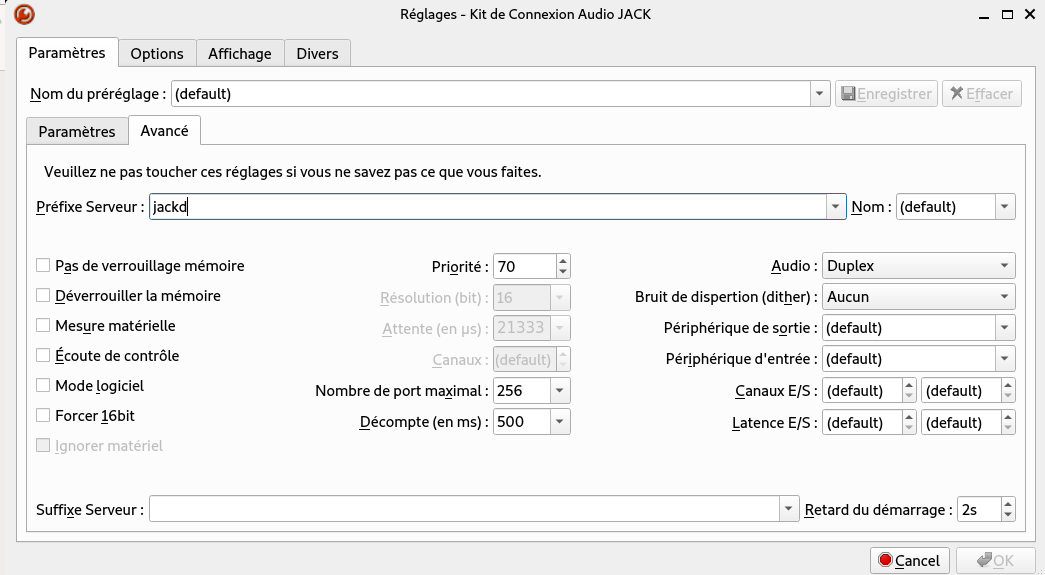

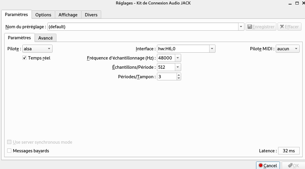

Est ce que tu peux mettre ici une capture d'écran des réglages de Jack dans QjackCtl stp ?
Aussi, quel noyau ?
uname -a
Avec plaisir :
voici les réglages de Jack :
Qjackctlrparametres Qjackctlrparametresavances Qjackctlroptions
et le noyau est le suivant :
Linux linux.home 5.4.17-200.fc31.x86_64 #1 SMP Sat Feb 1 19:00:13 UTC 2020 x86_64 x86_64 x86_64 GNU/Linux
