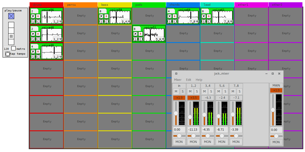

J'ai passé ces dernières semaines à réinventer la roue à partir de rien, c'est-à-dire à me construire un looper (audio pour le moment) aux petits oignons, comme ça j'arrête de me plaindre que les solutions existantes ne font pas ce que je veux. Aujourd'hui j'ai enfin fait ma première session de jam avec cet outil, le gros kiffe!
Pour le moment ça ressemble à ça:
Looper Audio 050720
Très inspiré de Seq24/Seq64, mais avec de l'audio, un menu déroulant sur chaque boucle pour choisir la sortie audio (et jack_mixer pour ajuster les volumes), contrôle midi avec l'APC mini et les loupiottes du contrôleur s'allument comme sur l'interface graphique.
Il me reste pas mal de boulot, je songe à implémenter un hôte LV2, à ajouter des groupes/scènes, de l'enregistrement de contrôles midi pour les effets dans des boucles, mais pour le moment il faut surtout que je règle le gros freeze au début de l'enregistrement de chaque boucle et l'enregistrement/chargement de fichiers/session. En tout cas j'ai appris vachement de trucs!
Un jour je reproduirai Helm en Pure-Data aussi 😊
