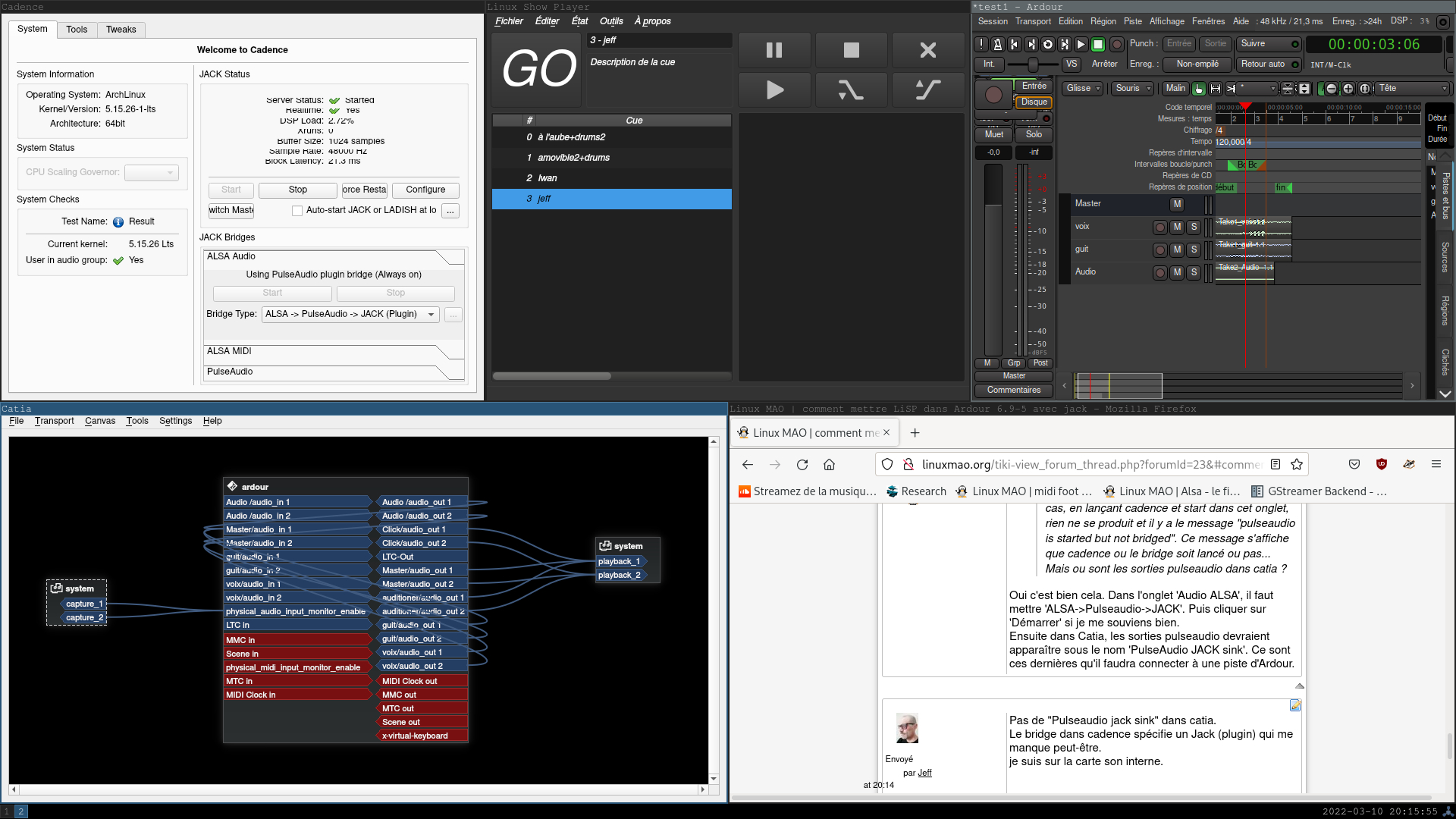

Envoyé par Jeff le Thu 10 Mar 2022 11:38 sub26nico écrit: Aussi @Jeff, il aurait été préférable de ne pas changer le titre du fil et son contenu, et d'en ouvrir un autre pour cette nouvelle demande précise. Le sujet précédent (ainsi que les échanges qui s'y trouvait), aurait pu donner des réponses à d'autres demandes dans le futur. Oui tu as raison, là j'ai déconné, je me suis dit que ça serai plus clair comme ça, je m'a trompé... sub26nico écrit: avec le pont pulseaudio-jack, paramétrer LiSP sur pulseaudio, puis dans Catia (présent dans Cadence ), router les sorties de pulseaudio vers une pistes dédiées dans Ardour, Alors ça c'est bien ! Quand tu parles du pont pulseaudio-jack tu veux parler de la partie jack bridges en bas à droite de cadence et de l'onglet pulseaudio ? Si c'est le cas, en lançant cadence et start dans cet onglet, rien ne se produit et il y a le message "pulseaudio is started but not bridged". Ce message s'affiche que cadence ou le bridge soit lancé ou pas... Mais ou sont les sorties pulseaudio dans catia ? Le seul endroit dans LiSP ou l'on peut charger pulseaudio (ou alsa ou system) c'est dans fichier > préférences > préférences de Gstreamer. GStreamer a-t-il qq chose à voir dans tout ça ? je pensais aussi au fichier .asoundrc, ne peut-on pas faire quelque chose avec ça ou plus généralement en utilisant un terminal (par exemple pour faire ce routage) sub26nico écrit: si tu dois exporter ton projet, le faire sur une autre machine Il se trouve que j'ai 2 disques dur sur cet ordi. Cela pourrais peut être utile si nous devions en arriver jusqu'à pipewire.
Envoyé par sub26nico le Thu 10 Mar 2022 13:53 Alors ça c'est bien ! Quand tu parles du pont pulseaudio-jack tu veux parler de la partie jack bridges en bas à droite de cadence et de l'onglet pulseaudio ? Si c'est le cas, en lançant cadence et start dans cet onglet, rien ne se produit et il y a le message "pulseaudio is started but not bridged". Ce message s'affiche que cadence ou le bridge soit lancé ou pas... Mais ou sont les sorties pulseaudio dans catia ? Oui c'est bien cela. Dans l'onglet 'Audio ALSA', il faut mettre 'ALSA->Pulseaudio->JACK'. Puis cliquer sur 'Démarrer' si je me souviens bien. Ensuite dans Catia, les sorties pulseaudio devraient apparaître sous le nom 'PulseAudio JACK sink'. Ce sont ces dernières qu'il faudra connecter à une piste d'Ardour.
Envoyé par Jeff le Thu 10 Mar 2022 20:14 Pas de "Pulseaudio jack sink" dans catia. Le bridge dans cadence spécifie un Jack (plugin) qui me manque peut-être. je suis sur la carte son interne.
Envoyé par sub26nico le Thu 10 Mar 2022 21:25 Dans le 3ème onglet 'Pulseaudio' dans Cadence (dessous ALSA MIDI), le pont est il activé ?

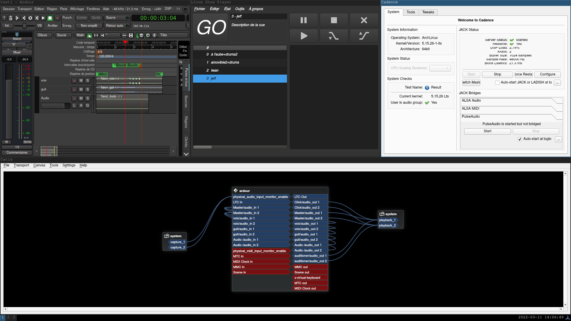

Envoyé par Jeff le Fri 11 Mar 2022 14:32 J'ai changé le bridge sur pulseaudio : Il est dit : Pulseaudio is started but not bridged La sortie de "systemctl --user status pulseaudio" donne ceci : Copy to clipboard[jeff@arch ~]$ systemctl --user status pulseaudio ● pulseaudio.service - Sound Service Loaded: loaded (/usr/lib/systemd/user/pulseaudio.service; disabled; vendor preset: enabled) Active: active (running) since Thu 2022-03-10 15:59:24 CET; 22h ago TriggeredBy: ● pulseaudio.socket Main PID: 581 (pulseaudio) Tasks: 7 (limit: 8980) Memory: 10.4M CPU: 37.785s CGroup: /user.slice/user-1000.slice/user@1000.service/session.slice/pulseaudio.service ├─581 /usr/bin/pulseaudio --daemonize=no --log-target=journal └─600 /usr/lib/pulse/gsettings-helper mars 11 14:01:54 arch pulseaudio[581]: Failed to create sink input: sink is suspended. mars 11 14:01:54 arch pulseaudio[581]: Failed to create sink input: sink is suspended. mars 11 14:02:32 arch pulseaudio[581]: Failed to create sink input: sink is suspended. mars 11 14:02:32 arch pulseaudio[581]: Failed to create sink input: sink is suspended. mars 11 14:02:32 arch pulseaudio[581]: Failed to create sink input: sink is suspended. mars 11 14:02:32 arch pulseaudio[581]: Failed to create sink input: sink is suspended. mars 11 14:02:35 arch pulseaudio[581]: Failed to create sink input: sink is suspended. mars 11 14:02:35 arch pulseaudio[581]: Failed to create sink input: sink is suspended. mars 11 14:02:35 arch pulseaudio[581]: Failed to create sink input: sink is suspended. mars 11 14:02:35 arch pulseaudio[581]: Failed to create sink input: sink is suspended. En cherchant un peu je trouve cette page Il propose plusieurs choses : redémarrer pulseaudio : $ systemctl --user restart pulseaudio aller dans le fichier de conf de pulseaudio et désactiver des modules. $ sudo vim /etc/pulse/default.pa installer des paquets comme zita-ajbridge, pulseaudio-jack sont-ils nécessaire ? Je n'ai rien tenter et j'attends que tu me dises...
Envoyé par sub26nico le Fri 11 Mar 2022 16:55 Dans l'onglet 'Pulseaudio', si tu cliques sur 'Start' ça doit lancer le pont pulseaudio->jack.
Envoyé par Jeff le Fri 11 Mar 2022 21:16 J'ai cliqué sur start et refait l'opération plusieurs fois : pas de pont pulseaudio > jack. Et quand je lance ardour ya une série d'erreurs. Voici les log : Je comprend plus rien...
Envoyé par Jeff le Fri 11 Mar 2022 21:29 Je me dis que je peux : - modifier le fichier de conf de pulseaudio - installer des nouveaux paquets
Envoyé par sub26nico le Fri 11 Mar 2022 21:58 installer des paquets comme zita-ajbridge, pulseaudio-jack sont-ils nécessaire ? zita-abridge, non, mais pulseaudio-jack oui est nécessaire. C'est le pont pulseaudio-jack. Donc s'il n'est pas installé, installes le.

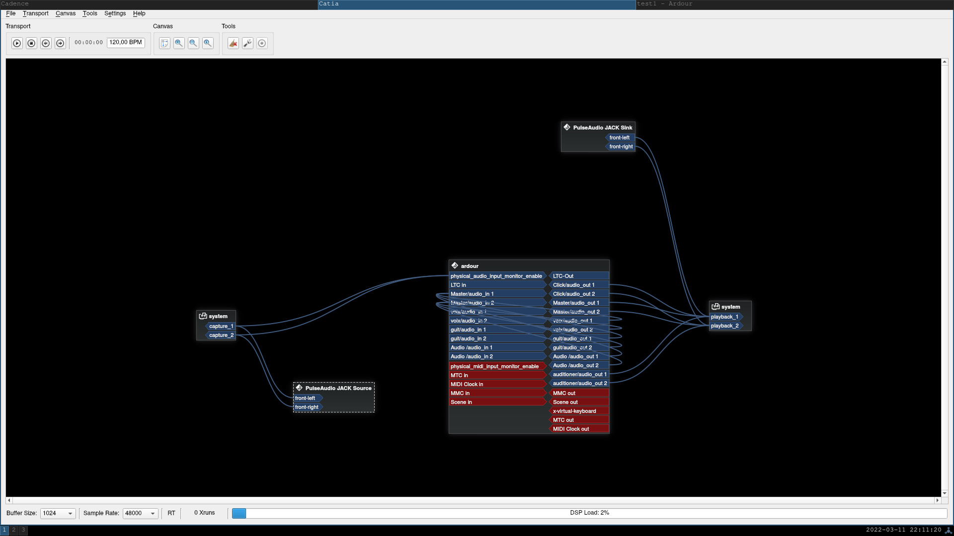

Envoyé par Jeff le Fri 11 Mar 2022 23:22 Ok ça marche super bien. On entend LiSP et Ardour. Maintenant il faut rentrer LiSP dans ardour avec : - une piste audio ? - un bus audio ? Dans catia avec une piste audio nommée LiSP si je met : - pulseaudio jack sink front left > LiSP/audio out 1 Rien qu'en faisant ça il y a le voyant feedback qui clignote dans ardour affichant"non align" Je pense que je ne fais pas le bon branchement dans catia ni la bonne manip dans ardour... Il faut que je me replonge dans la doc pour relier un logiciel externe sur une piste Ardour
Envoyé par sub26nico le Sat 12 Mar 2022 09:30 Maintenant il faut rentrer LiSP dans ardour avec : - une piste audio ? - un bus audio ? Une piste audio permet d'enregistrer le signal entrant, pas un bus. Donc si tu souhaites enregistrer le projet, une piste audio permettra d'enregistrer l'audio provenant de LiSP. Pour une utilisation en direct, sans besoin d'enregistrer les sons de LiSP, un bus fera l'affaire. Dans catia avec une piste audio nommée LiSP si je met : - pulseaudio jack sink front left LiSP/audio out 1 Rien qu'en faisant ça il y a le voyant feedback qui clignote dans ardour affichant"non align" Probable que le 'non align' est une valeur tampon différente entre pulseaudio et JACK. Si ça n'empêche pas de jouer, il faudra peut être recaler cette piste correctement ultérieurement. Peut être qu'en déconnectant cette piste du Master d'Ardour, le feedback ne se produira plus. Il faudra, dans ce cas (si on est sur un enregistrement), reconnecter la piste au master une fois l'enregistrement terminé (pour le mixage par exemple).
