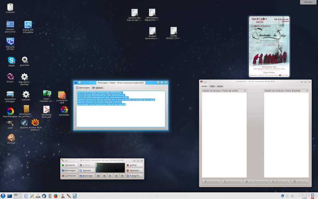

Pour ce qui est de QJackCtl, lorsque j'active le programme, j'ai 3 fenêtres qui s'ouvre comme ceci:
Copie Config 9 Ecrans
Comme tu le vois Syberie303 la fenêtre "Connexions" est vide.

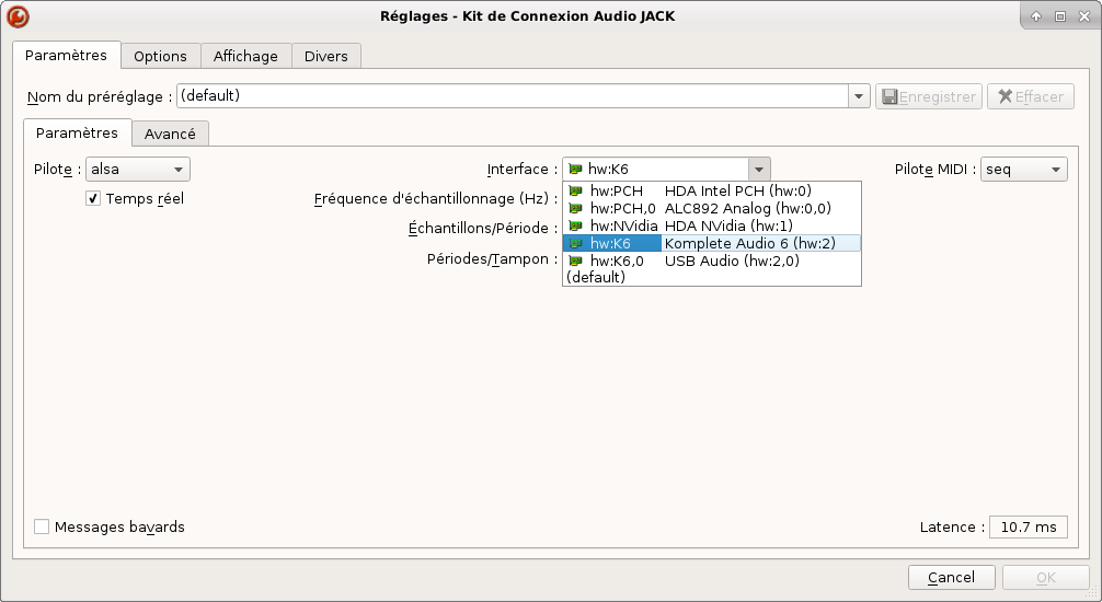

Il faut aussi appuyer sur le bouton démarrer de jack pour avoir une chance que quelque chose apparaisse dans la fenêtre de connexion.
Mais avant de démarrer, tu vas dans les réglages de jack pour vérifier que ta carte son est mise comme interface d'entrée. Par défaut, c'est plutôt le micro de l'ordi qui est sélectionné.

On lance qjackctl après avoir préalablement été dans l'onglet "réglages" et avoir sélectionné la Komplete 6:
Qjack Reglages

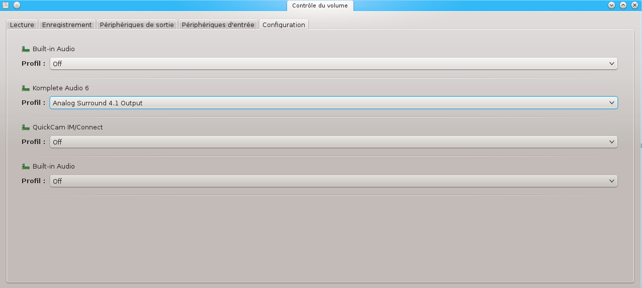

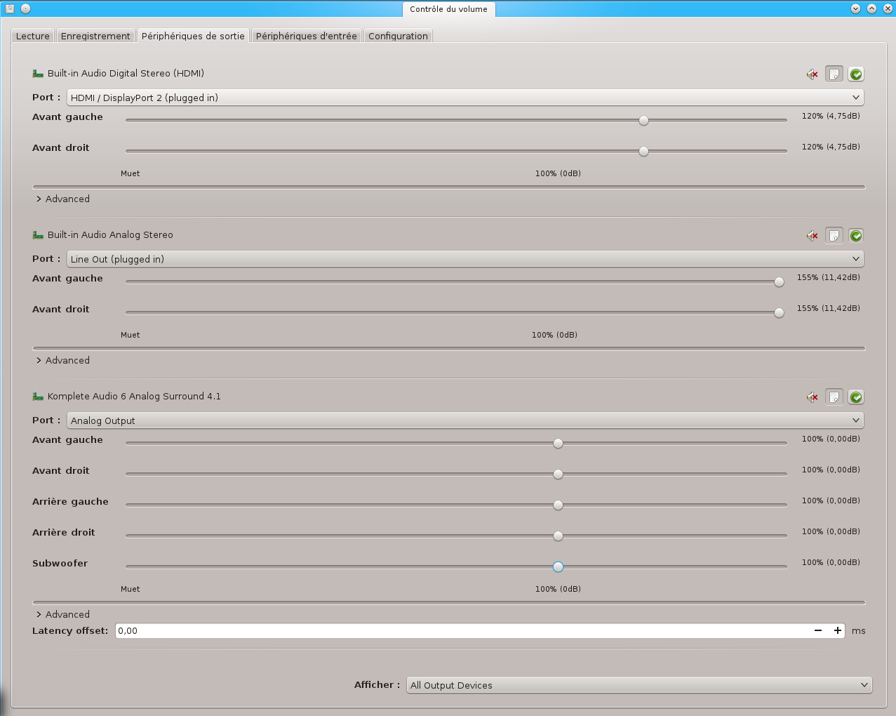

Donc me revoilà avec des impressions d'écran pour répondre à la manip de syberia303:
- Les branchements ont bien été réalisés comme je l'ai indique dans mon fil du 13-1-2017 18:57 et ça fonctionne en autonome, casque et HP.
Par contre sur le PC, j'ai lancé PulseAudio, voici ce que j’obtiens :
Onglet configuration: le choix Multichannel Duplex est remplacé chez moi par Analog Surround 4.1 Output
...est-ce normal ?
PulseAudio Onglet Configuration

Onglet Périphérique de sortie: idem, pas de curseur tout en bas au dessus de Latency...est-ce normal ?
PulseAudio Onglet Périp De Sortie

Apparemment, tu as du son désormais. Je suppose que c'est avec pulseaudio puisque dans ton dernier post tu nous dis que tu n'en es pas arrivé à configurer jack.
En vérité, régler jack n'est pas spécialement compliqué et ça sera le passage obligé si tu veux faire un peu de MAO. Est-ce que tu as fait les manipulations décrites dans mon post?
Vu que tu ne lances aucun séquenceur ou autre logiciel, il ne doit normalement apparaître dans la fenêtre "connecter" que les entrées et sorties de la carte son (comme sur ma capture d'écran). L'idée est bien de relier l'entrée 1 avec les sorties 1 et 2 pour que le son passe par jack. Si tu lances jack, il se chargera de gérer les entrées / sorties de ta carte son. La configuration se fera donc au niveau de jack et non plus de pulseaudio.
Dans 'Configuration' 'profile', quand tu cliques sur le menu déroulant,
qu'est qui t'es proposé?
